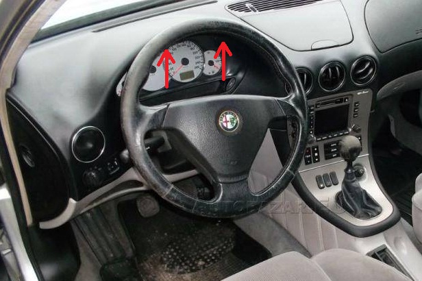

Prosím o radu - jak se dostanu k žárovičkám k podsvícení budíku, respektive ukazatele levého blinkru?
Povolím dva šrouby ze spoda klenby nad budík a ... potáhnu, řeknu abraka-dabra nebo... ? :-K
Pokud to tu někde je, prosím nekamenovat, je to vlastně první auto v kterém se hrabu. :oops:
Fotka kdesi pujčená z netu, domalované šipky.

Blinkry nemají žárovky, blinkry jsou diody, žárovky jen podsvětlujou budíky. Povolíš ty dva šroubky povyklopíš budíky a rukou saxánou oděláš kabelovou kšandu a opatrně je kolem volantu abys neodřel plexi vytáhneš....

Děkuji. Zkusil jsem to rozebrat a zjistil jsem, že nemám doma vhodnou velikost imbusu, na ty šroubky, takže až zítra.

Takže Dallen mi dneska vyloupl budíky a pod blinkry jsou žárovičky.
A když žárovičky, tak skutečně žárovičky.
Pokud jsem to dobře přečet, tak na sobě mají označení NV / 12V / 1,2W / 01 / M4 - psané od shora dolu v sloupci pod sebou. U nás v M+B Elektronice stojí 0,60€ / 15Kč.
A šroubky na povolení budiku jsou imbusy velikost 2,5.
