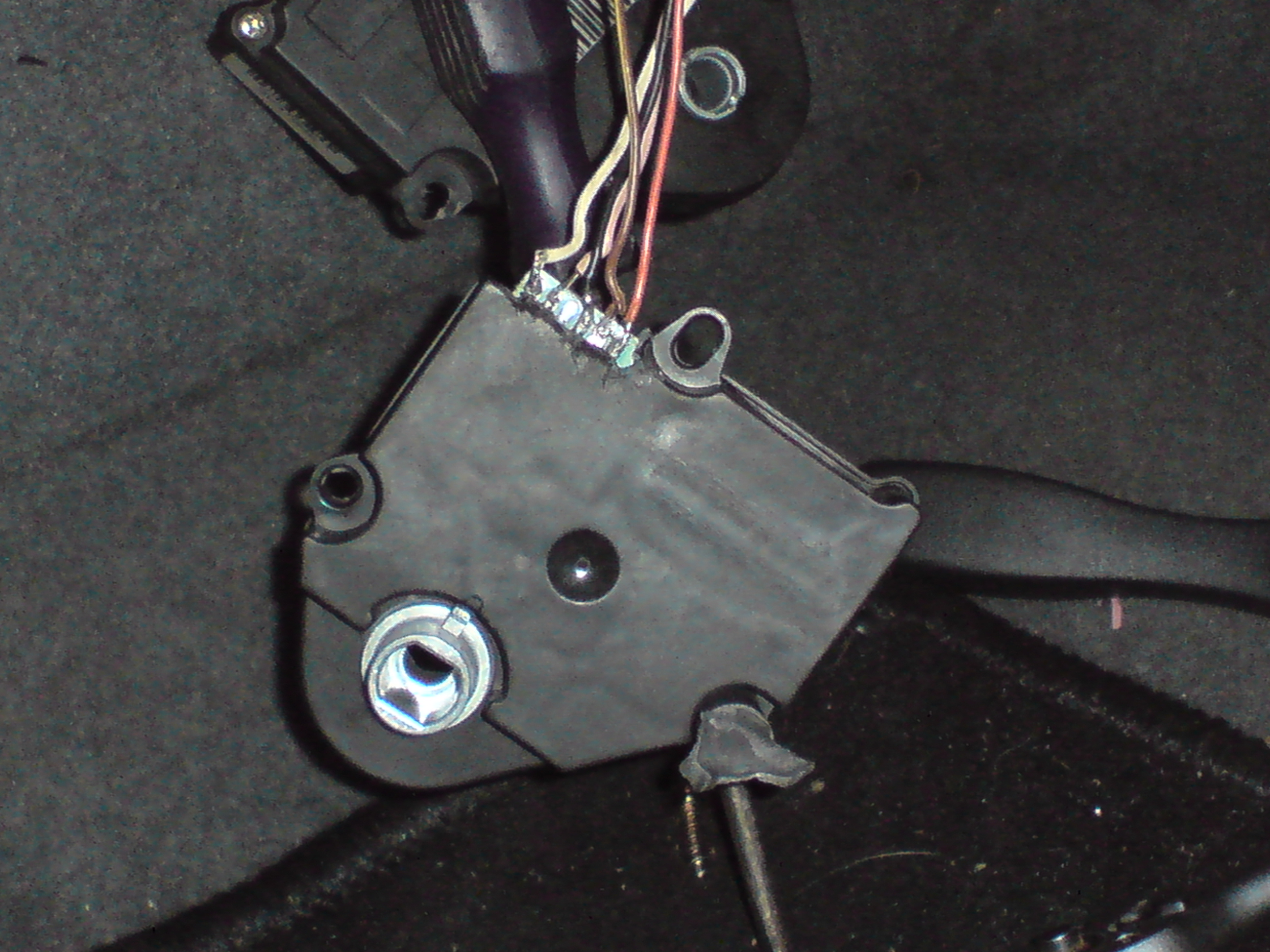

Příspěvek od Norek » 5.9.2009, sob 14:26
Tak to mám opravené vyndal jsem oba motůrky a zjistil jsem že na to vrchním je vytržená zástrčka tak jsem musel přeletovat kabeli rovnou na tišták a už to funguje tak jak má .Akorát to zabralo 2,5 hodiny práce. :D

No vyndal jsem pod kaslikem krycí koberec ten držel na dvouch matkách M6 ,Potom už se dostaneš k moturkům a stačí na každém z nich povolit dva šrouky ( klíč 5,5) a máš to venku jen ten přístup nic moc.Ten vrchní ovladá foukání na okno.Po vyndání jsem je ozkoušel abych viděl že opravdu choděj oba dva.Hodně štěstí. :smt064
