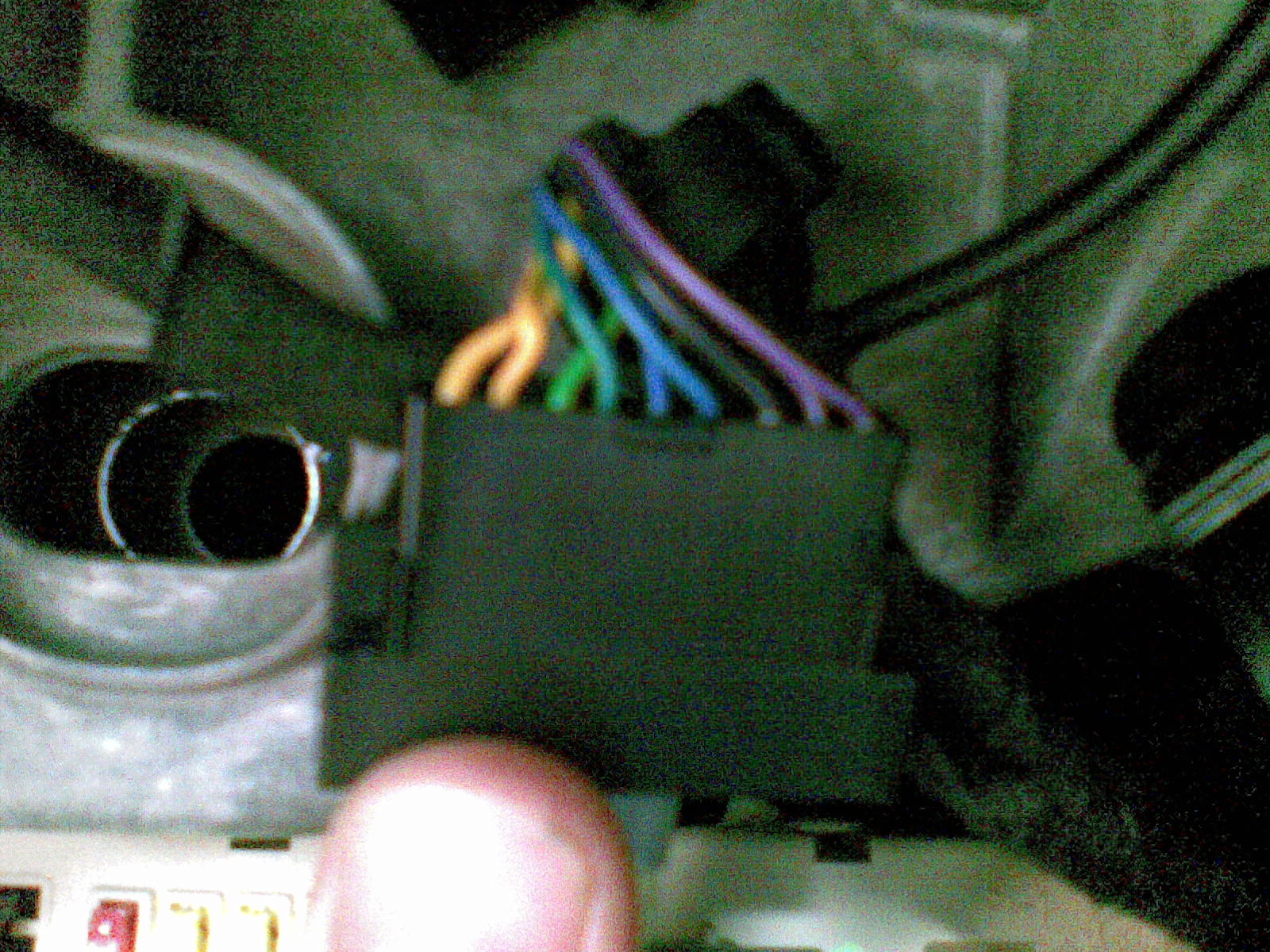

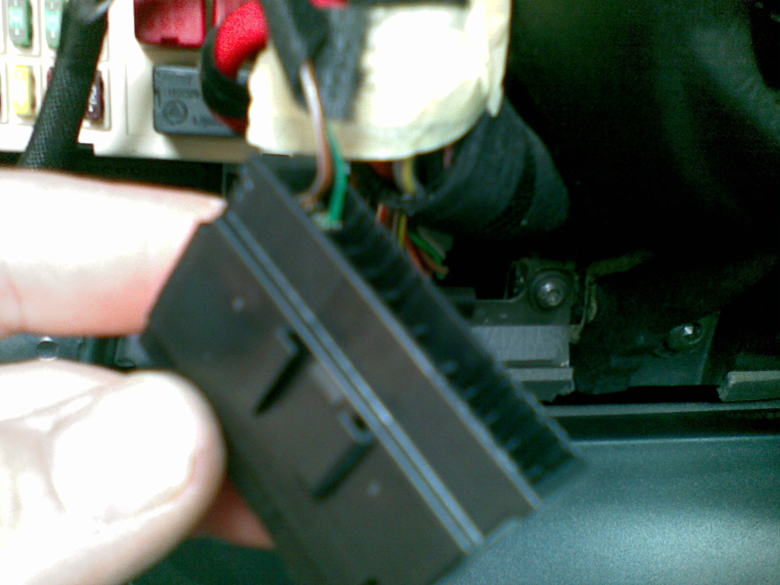

Tak já tam našel volné konektory dva. Ale jsou nad pojistkovou skříňkou. Jeden má dva dráty a druhý devět. Tak nevím. Zítra dodám foto.

tak já našel jen tyto dva

tak tyto konektory opravdu nee..Byl jsem v Těch gliwicích, ale byla tam pouze karosařina, poloosy, altíky atd...Vše převážně na oply, Bmw atd. na alfu PRD. jinak páčka stojí na fiatdíly.cz asi 1000-1200 kč...do 24 hod. ji máš doma poštou. konektor nehledej u pojistek ale pod krytem sloupku řízení

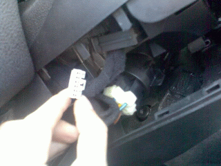

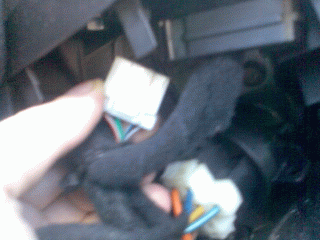

Je to tento konektor?
AR147 1.9JTD 16v 103kW rv2003 6qualt
kejml
Příspěvky: 998
Bydliště: Prahá
Re: dodělávka Tempomat
Příspěvek od kejml » 9.7.2009, čtv 10:09
Scarry píše:Je to tento konektor?
Ano, to je přesně on.
Stačí dokoupit páčku a už to maká. Pravděpodobně nebude fungovat kontrolka na palubce, ale komu by to vadilo, žejo...
