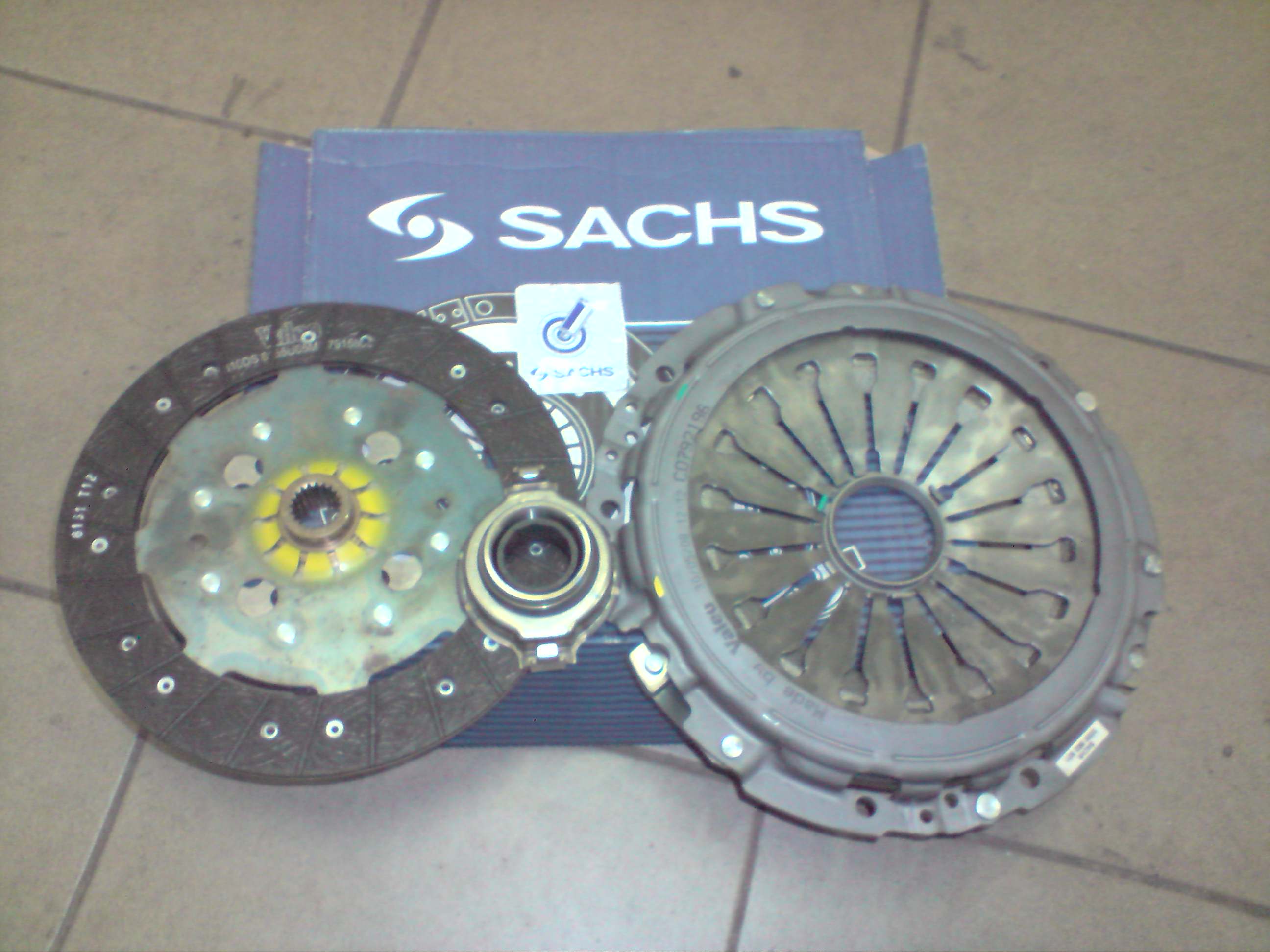

Musim se s vámi podělit o takovou menší perlu :-D Objednal jsem si spojkový set Sachs(dal jsem na svojí intuici že si raději připlatím o 1000Kč více a budu doufat v kvalitu dílu)a po rozbalení čekal na mě milé překvapení v tom smyslu že jsem si připlatil 1000kč jen za krabici a vazelínu SACHS oproti Valeo :smt044 Ihned jsem volal prodejci jestli si ze mě nedělají prdel a po kontaktu jejich dodavatele ze Sachsu nevěděli kde se stala chyba :???: No nic zboží jsem jim poslal zpět a v týdnu mi přijde origo SACHS.Jsem jim říkal že kdyby alespoň smázli ty nápisi Valeo tak už si spokojeně mnu ruce jak mi spojčička krásně funguje jménem Sachs :smt040 Jedniný co tam bylo jako identifikačně od Sachsu na těch věcech byla malá samolepka s objednávacím číslem.Asi tak :D

Ja silne pochybujem,ze cenovy rozdiel medzi Valeo a Sachs je len 1000 kc. :cry:

Alfik píše:Ja silne pochybujem,ze cenovy rozdiel medzi Valeo a Sachs je len 1000 kc. :cry:
U té firmy byl právě cenový rozdíl 1000 kč(proto jsem chtěl ten Sachs za ten litr navíc).Ale ono ejhle :-D

Milano75 píše:tohle je docela nornálni a někdy docela i nepříjemný- misokgb by mohl povídat
Naštěstí pro mě je to už vyřešený že jsem jim ji poslal zpět a oni mi poslali Valeo+1000kč rozdíl na konto :smt023

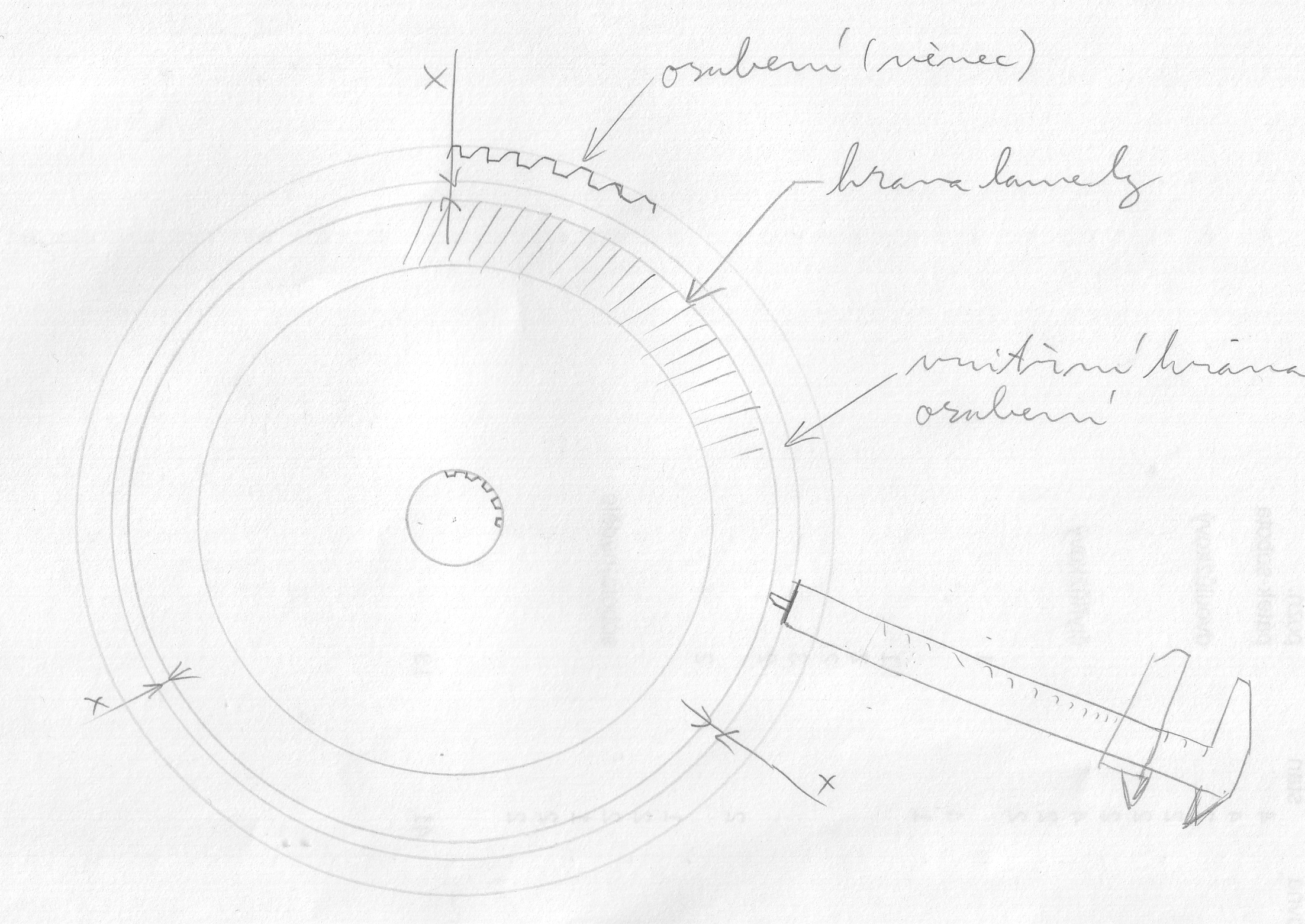

Nevíte náhodou jaký je přesný průměr středu klikového ložiska(pouzdru) na mrkev s převodovky?Jde mi o to že nemam přípravek na usazení lamely,proto si chci nechat vytočit od soustružníka vodící trn,proto ten rozměr.Díky

Změř lamelu po obvodě posuvkou a trn netřeba.

Trochu jsem tě nepochopil :???: Jak to myslíš,mam dlouhé vedení :smt040

Lamelu dát jen od oka na střed a šrouby na přítlačném talíři utáhnout jen rukou tak, aby byla lamela sevřená a nepadala vlastní vahou. Pak posuvkou po obvodě měřit vzdálenost od hrany na setrvačku k hraně obložení otočit motorem a případně šroubovákem posunout lamelu. Stačí na 4 místech po čtvrtkruhu. Pokud je setrvačník hrncovitého tvaru, tak jsou po obvodě otvory pro odvod nečistot. Ty lze k měření použít. U JTD je setrvačník plochý, takže to půjde normálně.

Jo tak to už chápu i tak to jde.Jinak díky za hezký obrázkový výklad,snaha se cení :smt023
