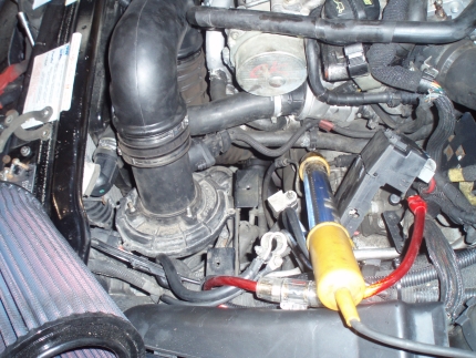

Včera jsem vyčistil svůj KN vzduchový filtr na 2,4jtdm, co jsem musel odmontovat, abych se do air boxu dostal : horní dekl motoru, pojistkovou skříň, baterku, podložku pod baterkou, boční a spodní držák baterky. Nebylo potřeba sundávat spodní kryt motoru (vše jsem dělal vrchem). Pak už jsem 3 šroubky na airboxu, horní rouru pak co nejvíc odtlačit k místu, kde byla baterka a už koukáte na filtr, pak jen ho šikovně vyládovat, hodně štěstí ;). Napadá mě druhá možnost, a to je odmontování vzduchového potrubí na airboxem, ty jsou ale na rychlospojkách...
přikládám foto, v momentě totální destrukce po vytažení fitru.
Doufám, že někomu tímto budu nápomocen.

:shock: :shock: :shock: Tyjo to je rozborka a sborka čtvrtiny motorováho prostoru.. Ehm teda nevim v čem se liší 2.4 JTDm a 2,4 JTD (moje) ale já při výměně vzduchovýho filtru akorát odsponkuju to koleno do U nad airboxem na straně k turbu, Typojistky co sou před baterkou nad boxem odstrčim bokem, povolim ty 3 šrouby na boxu a vytáhnu ven koleno s deklem ve kterim je naraženej filtr.. Nic mi tam nepřekží, ale jak řikám nevim v čem se liší tyto motory, je tudíž možný že to u jinejch takto nepude :???: ... ciao:D
