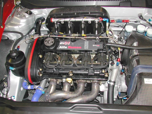

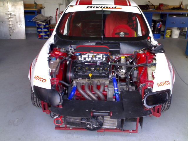

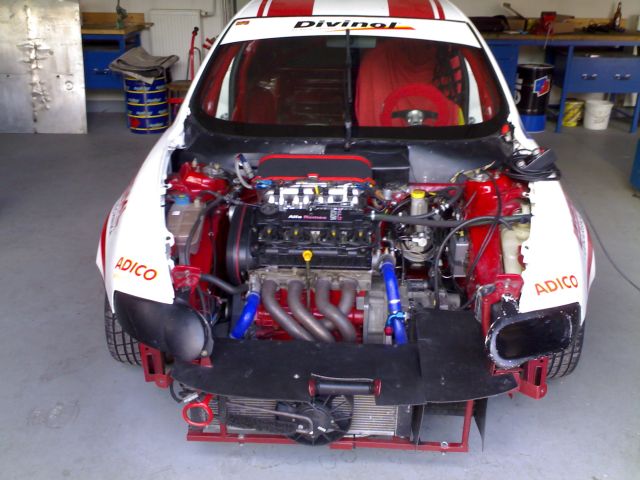

Re: Termoizolační pásky na svody?
nárust výkonu -00prd
snížení teploty v mot. prostoru -sporné ..i když plyny ve svodu mají až 900°C jdou jím poměrně rychle, že 0,00prd na teplotě se na zpomalení plynů projeví minimálně..navíc v motorovým prostoru je přeci motor o určité váze, jehož povrchová teplota je dejme tomu 70-80°C..což je množství energie, kterou ten svod nemá ani náhodou..navíc tam funí v 90% teplej vzduch od chladiče...takže šance na snížení teplot nulová..
litinový svody omotaný termopáskou praskaj, to samý i trubkový..
jediný + termopásek vidím v ochraně před možným popálením mechaniků o rozpálený svod při práci na motoru, který přijel z RZ.... a taky v ochraně částí karoserie, olejové vany před opálením a nebezpečným ohřevem od výfuku, v místech, kde nelze snadno namontovat tepelný štíty což se taky praktikuje, ale omotávání cellejch svodů se v motorsportu zřídkakdy používá...
