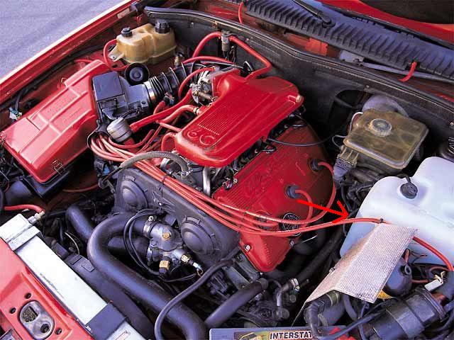

Takže začínáme - nádobka ostřikovače - co má být ve spodní části prolisu, jak ukazuje šipka na fotce? Já tam mám dírku, což je u nádobky na kapalinu vcelku nepraktická záležitost

Tam má být motorek. Já tam mám dva... jeden na čelní sklo a druhej masivnější na světla.

Aha, já nemám ostřiky na světla. Tak v tom případě dotaz na ty, co je taky nemají: máte tam nějakou záslepku, nebo je tam jiná nádobka ostřikovače?

Jo tam je motorek, pro ty co nemají ostřikovače světel je otvor zaslepen jakýmsi šroubem a gumou. Jak se Ti jezdí na sněhu ?

díru navíc zaslep a je to, nic víc s tím stejně neuděláš, na motorku budou pravděpodobně zaoxidované kontakty

Jasně, zaslepím. Já jen nevěděl, jestli tam třeba nepatří nějaký čidlo nebo tak.
