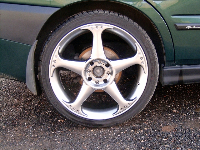

Bosch nemusí být nutně sr.., ale je fakt, že doporučené jsou NGK nebo Denso. Tu spotřebu jsem měl na 17" :smt023

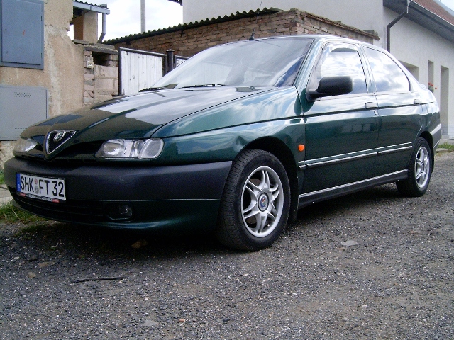

Příspěvek od claymorex » 14.2.2010, ned 12:42
Jojo, ale já tam mam 15" originál alu... dokonce i s předepsanými pneu..:)

Příspěvek od tuta146 » 14.2.2010, ned 12:56
Ty jsem měl původně taky, ale vyměnil jsem je. Svíčky, filtry, lamda sonda, všechno co souvisí se spalováním, na to se budeš muset podívat :(
