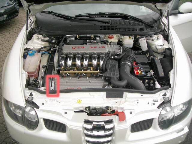

Příspěvek od George.KHE » 19.2.2010, pát 17:36
potřeboval bych vědět jak demontovat držák co je v červeném obdélníčku. Je to obdélníkový držák přišroubovaný dvěma šroubama M6 na víku ventilu. Do něj je našroubován další šroub co vede z krytu rozvodů. Teoreticky to vypadá, že je do něj našroubován osmiúhelník s vnitřním závitem a asi do něj jde pak šroub M6 který drží boční kryt rozvodu.

Re: jak demontovat držák
Příspěvek od JendaV6 » 19.2.2010, pát 22:59
Je to presne tak jak rikas. Sundas ty dva sroubky co jdou do vika ventilu, potom sundas bocni kryt rozvodu tj. vyndas bocni sroubky, a pak vysroubujes ten specialni sroub ktery ma misto hlavy sestihran s vnitrnim zavitem (do ktereho jde jeden ze sroubku krytu rozvodu).
Příspěvek od Kůrkyn » 20.2.2010, sob 10:14
Ta 10 nevím co je, řekl bych, ž eje to jen nějaké spojka krytů, vyfoť to případně na svém autě detailně z více stran, ať můžem mrknout.
Ale každopádně 13 nebo 7 jsou ty rozpěrné šestihrany, o kterých je řeč.

Příspěvek od George.KHE » 20.2.2010, sob 10:30
ta 10 vypadá jako ten díl co je v tom červeném rámečku. No mrknu na to v garáži a kdyžtak se pokusím domontovat, pak dám vědět

Jo už to vidim, připadlo mi to jako z hliníku, proto jsem si myslel, že ta 10 je něco jiného.
Musíš tedy sundat kryt rozvodu z přední řady válců, pak odšroubovat šestihran 13, který bude mezi rozvodovými koly a pak můžeš uvolnit držák 10 ze dvou šroubů na víku ventilů. Bacha na to, aby šestihran nespadl dolů do řemene, pořiď si takový magnetický magnet:

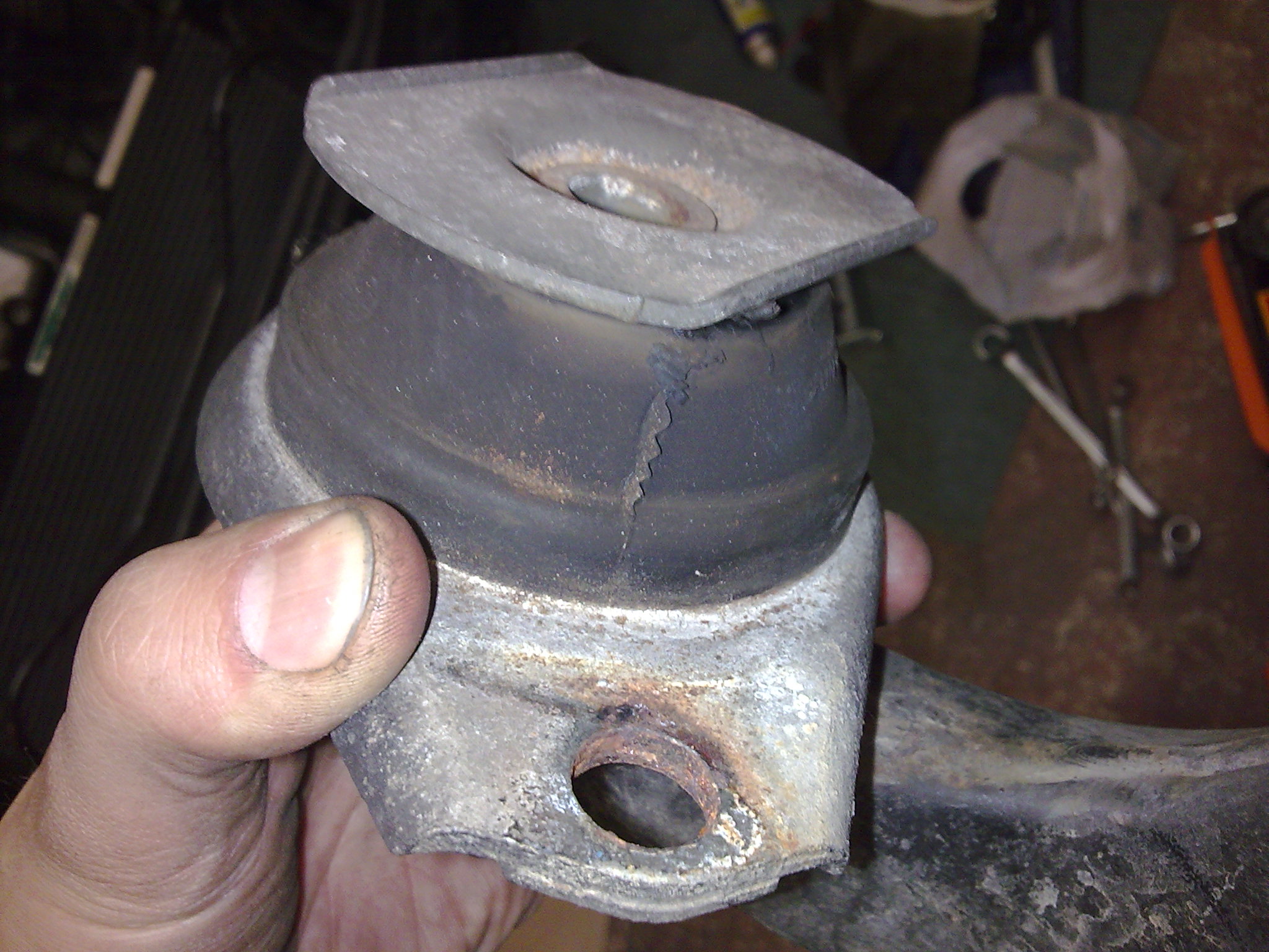

Příspěvek od George.KHE » 20.2.2010, sob 12:33
tak ten kryt rozvodů je pro obě hlavy a bez toho abych sundal asi silentblok motoru ho nevytáhnu. Budu ho muset asi, ale vyměnit, protože už má naprasklou gumu tak se to pokusím udělat pak.

Příspěvek od JendaV6 » 21.2.2010, ned 10:04
Jo, 10tka je ten plisek co se pokousis vyndat. Ty silentbloky radi odchazej. Zejmena kdyz clovek rad sprintuje a dela divoky rozjezdy, to to trpi nejvic. Ja menil i ten spodni u prevodovky, byl uz po 140t km taky nacatej.

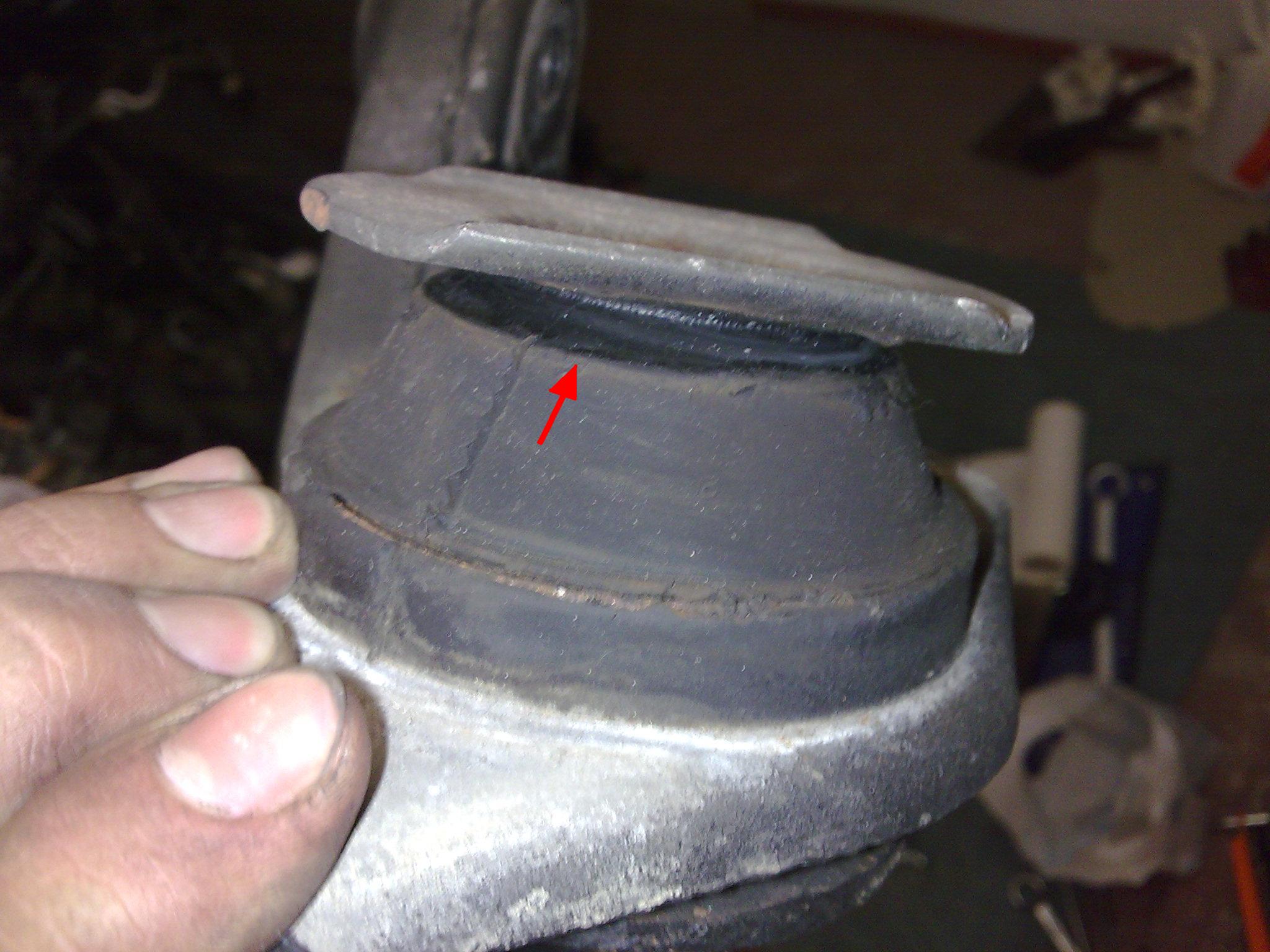

Příspěvek od Kůrkyn » 21.2.2010, ned 12:30
Jendo, tohle je ještě v pohodě, to je škoda měnit. Guma není vytržená, ale jen se o ní tře opěrný plech.

Příspěvek od JendaV6 » 21.2.2010, ned 18:24
Ja vim ze by to jeste neco vydrzelo, ale mam rad veci v cajku. A tim ze ten spodni drzak nestal zas tolik (cca 1500,- pokud si dobre pamatuju), tak uz mi to bylo lito nevymenit.
