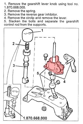

a nebo je vycochtanej cep na ruzovem dilu. Bohuzel se neda vymontovat bez demontaze vyfuku a nosniku co drzi razeni a rucku (vetsinou se utrhaj i srouby)...
