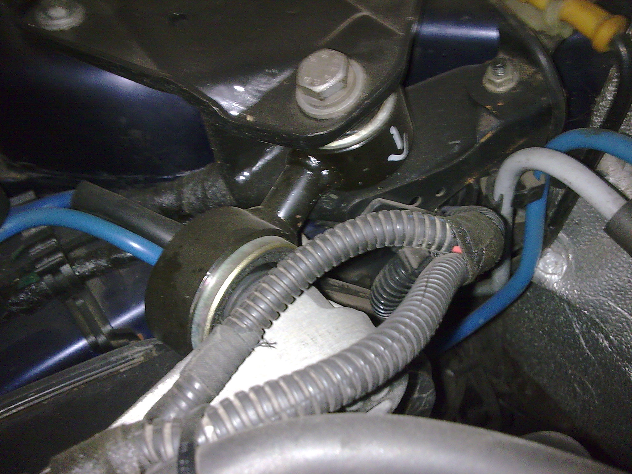

Potřeboval bych vědět, jak přesně vyměnit tento silentblok. Já už jsme ho tam dával dvakrát a pokaždé když ho tam dám a pak jedu tak přibližně od 3500ot slyším od motoru na straně rozvodů nějaké drnčení. Původně jsem myslel jestli není špatně naklaplej kryt rozvodů, ale ten vypadá, že drží přesně jak má. Co je zajímavé tak když auto stojí tak drnčení není, jen za jízdy. Co jsem zkoušel tak když vymontuju silentblok tak je klid a nic nedrnčí při jakýchkoliv otáčkách jak za jízdy tak v klidu. Mám právě podezření jestli nedrnčí ten šroub o ten držák na nosníku. Ten šroub mám úplně vzadu toho oválu, tak jestli má být motor víc přizvedlej a pak to zkusit dotáhnout někde v půlce? docela bych to rád odstranil protože mě to fakt vadí.

tak kryt výfuku to opravdu nedělá a je to opravdu silentblok, Když ho dotáhnu uplně fest tak to dělá a když povolím tak necelou otáčku zpět tak to přestaně, takže to vypadá, že ta plovoucí matka drnčí o ten domeček.

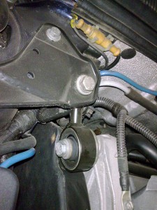

Nemas tam ten silenblok obracene? Jedno ocko je vetsi nez druhy. Da se to tam narvat tak i tak. To vetsi by melo byt u motoru. Nemam tedka bohuzel zadnou fotku, zitra to kdyztak blejsknu v garazi.
Příspěvky: 2632
Re: výměna horního silentbloku motoru
Příspěvek od George.KHE » 18.4.2010, ned 22:39
kdyžtak mi to vyfoť, u toho co tam byl jsem si všiml, že měl nalepenou šipku jak se má montovat ale tento to neměl, sice jsem ho měřil ale vypadal že obě strany jsou stejný, možná je to právě tato příčina.
JendaV6
Příspěvky: 130
Registrován: 4.8.2009, úte 09:41
Příspěvek od JendaV6 » 21.4.2010, stř 22:30
Tak do garaze sem se dostal az dneska. Chudak holka je cela zaprasena, uz abych ji hodil na kola a zacal sezonu. Slibeny foto. Laboroval sem jak to tam dat a takhle se mi to podle manualu i logiky (vic gumy bliz motoru) zdalo spravne.
