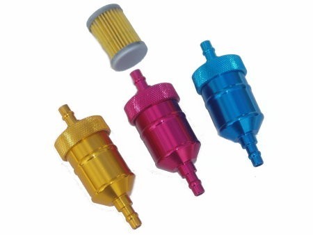

je to sice na ine auto ale nadobky asi budu rovnake a to sitko co je v nom tiez...
ide o to ze vybral som nadobku a to sitko je KO... da sa niekde zohnat? pripadne to nahradit niecim inym?
edit: http://www.minibike-shop.sk/img/p/5/6/9/569.jpg
proste tam dat nejaky filter ktory by sa mohol aj menit
Re: nadobka pro servo
Příspěvek od Danni » 17.4.2015, pát 11:25
neverim ze toto male pripchate sitko ktore nema ani nejak extra filtrovacie ucinky sa neda nahradit niecim plnohodnotnejsim :roll:
najradsej nejaky normalny filter lebo isto jak tam dam novy olej tak bude za par km zadrbany z tych usadenin
niekto nejaky napad?
Příspěvek od Danni » 26.4.2015, ned 10:54
Jj, hned za tenkym vstupom
