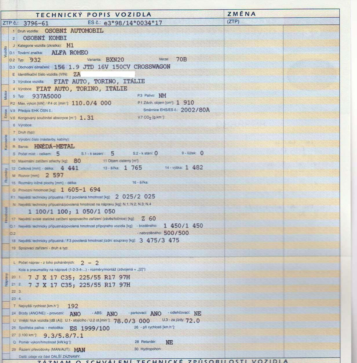

Příspěvek od Pietro » 12.5.2010, stř 16:32
Harous píše:ET by si měl mít psaný v techničáku.

Je divný, že máš psaný ET35 a přitom Ti to škrtá... :smt102

proto jsem to psal, záleží i na vnitřním tvaru disku, ty brzdiče zabírají spoustu místa až ke krajům...
