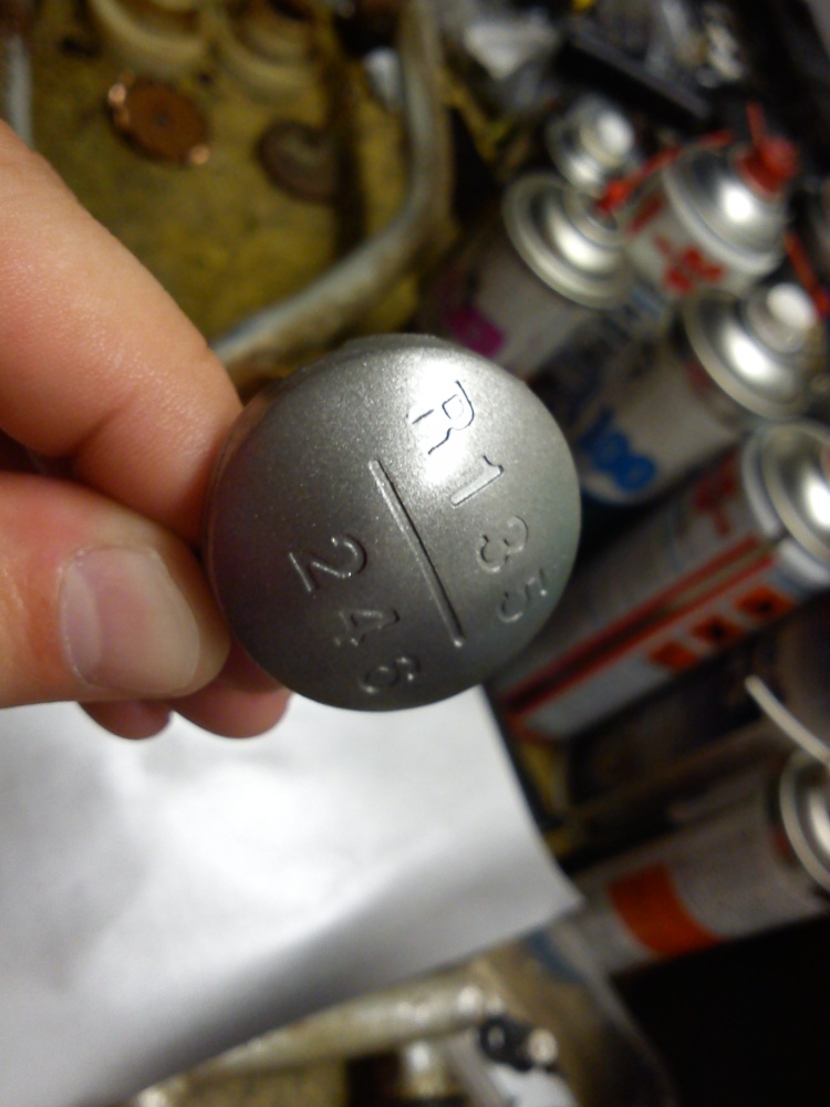

Ahojte,
neviete kde by sa dala zohnať nová kritka na riadiacu páku?
Začal sa mi odlupovať ten pokovovaný vrchný povlak...
Nikde to neviem zohnať.

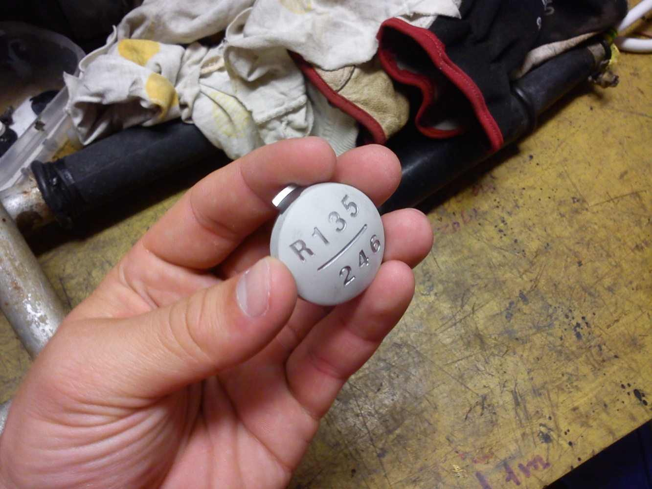

HonzaT
Příspěvky: 228
Bydliště: Jižní Čechy
Re: Chrastí řadička :-)
Příspěvek od HonzaT » 18.3.2013, pon 16:52
Je normální, že se to časem ošoupá. Pokud navíc nosíš prstýnky, je to pak hned. Ale zvládneš si to opravit i sám - stačí ti k tomu šmirgl, barva a lak.. taky jsem si to dával do kupy..
Mauro159
Příspěvky: 18
Registrován: 7.3.2013, čtv 20:08
Bydliště: Nitra
Příspěvek od Mauro159 » 18.3.2013, pon 21:03
To som skúšal tiež ale mne sa polovica zošúpala a musel som ju dať dole celú, až na to že z drážiek mi to nešlo a nevyzerá to najlepšie. Podľa mňa sa niekde musí dať zohnať origo... Inak tebe sa to podarilo parádne :supz:
