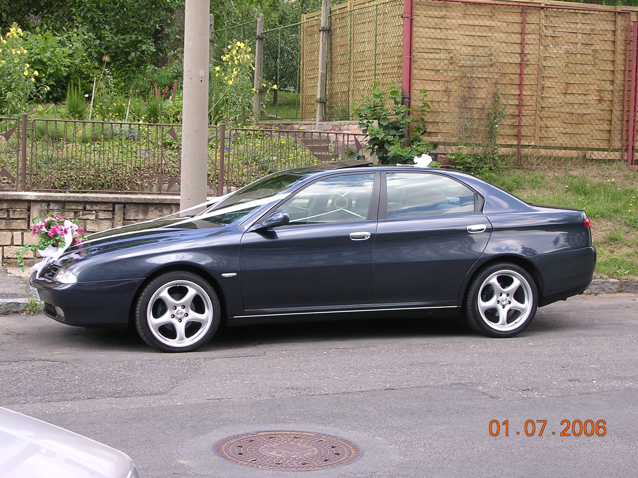

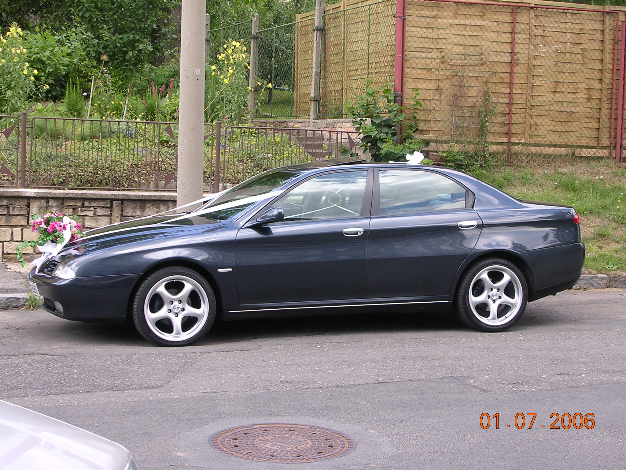

Dal jsem na svou Alfu 17-ki .a tak to vypada..... :smt007
Myslim si ,ze 18-ki jsou moc velke na nasi auta

Alexx píše:Dal jsem na svou Alfu 17-ki .a tak to vypada..... :smt007
18" nie su velke na nase auta, oni su velke na nase cesty.

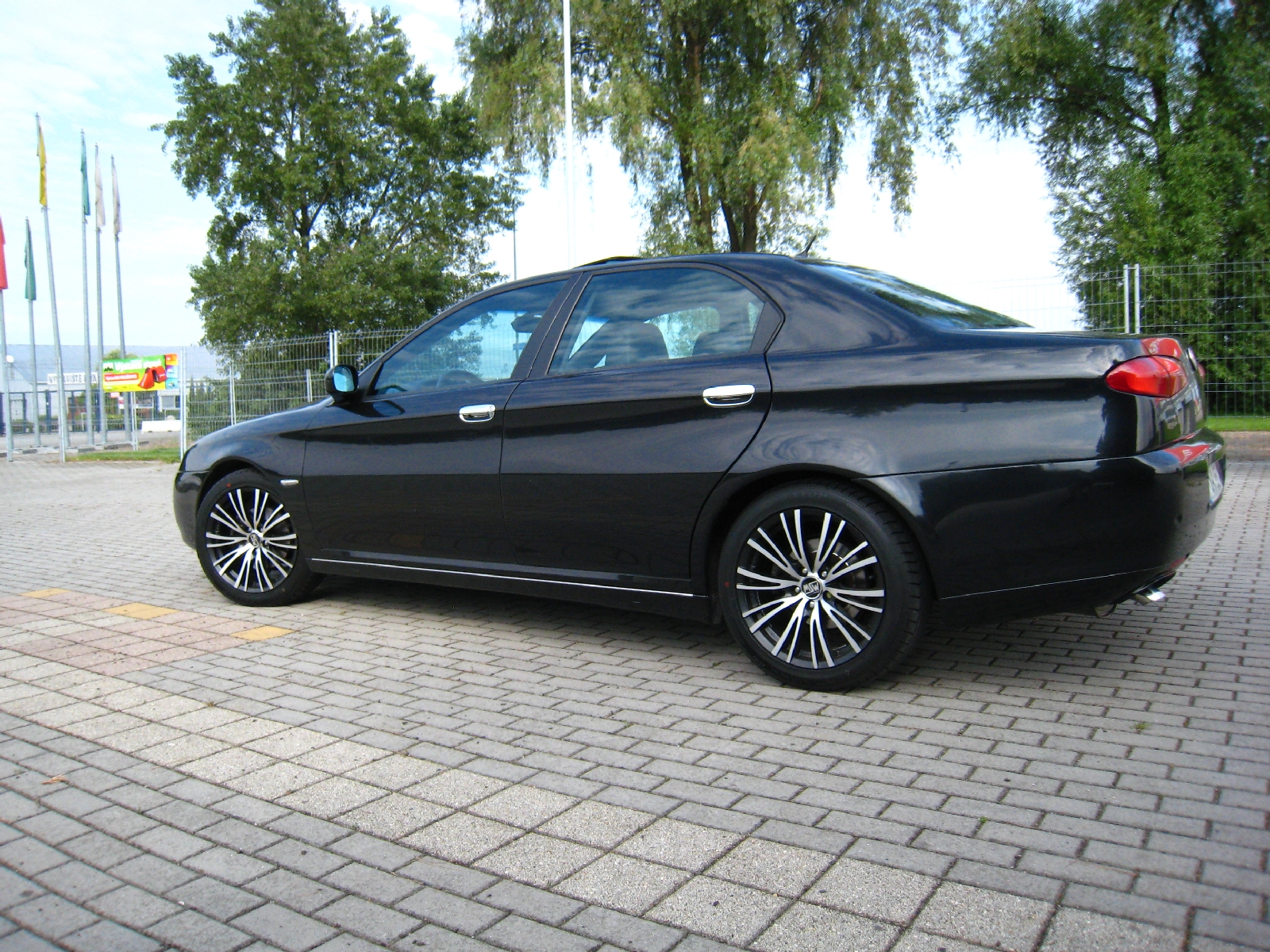

Pánové opakuji 17" tak na zimu a 18" na léto - nemám s nimi sebemenší problém.Rozdíl mezi pneu 225/45/17 a 225/40/18 v úrovni pohodlí a přejezdu nerovností prakticky žádný, ale efekt designový je daleko zajímavější... :smt023

...hmmmm;-) pěkné =D> ...ale větší dávat nebudu, když někam přijedu stejně se mě každej ptá: "ty woe...to jsou 18ky? ...ne 17ky :-D " Je to každýho věc, takže s 18kama to jde taky chlapci -yes- ...svatební....ajajajajaj...zas to jeden vodnesl :smt077 :smt040

hondar píše:Pánové opakuji 17" tak na zimu a 18" na léto - nemám s nimi sebemenší problém.Rozdíl mezi pneu 225/45/17 a 225/40/18 v úrovni pohodlí a přejezdu nerovností prakticky žádný, ale efekt designový je daleko zajímavější... :smt023
Fakt paradne disky, co je to za znacku a model ? :smt055

Disky jsou MAK, kupoval jsem je v r.2006 u sportauto.cz za výprodejovou cenu 1.780,- za kus !!!! v ceně byly šrouby + vymezovací kroužky.V současný době mají navíc ručně leštěné lemy ( cca 20 hodin leštění ). :D
