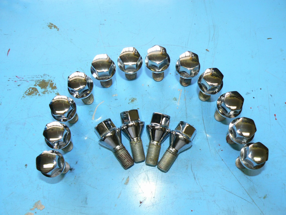

Já mám tyto a tak jsem si na ně nachromoval šrouby. Až se rráfky přelakují /jsou trochu místama odřené/ dostanou i ty chromované šrouby. Ze starých -nové. jsou to 17" a, těch šroubů je zde málo, na zbytku auto stojí. ale jsou hotové.

Tak ty nachromované šroubky vypadají parádně, když si představím ty svoje s počínající korozí, tak se trochu stydím.
BMW e39 525i M-paket -Herman
Re: Alu 18" nebo 17"
No já tu možnost mám a tak co jde udělat, udělám si sám. Jinak ty šrouby mají zinkované závity, kvůli korozi. Děkám to tak, že šroub nachystám komplet na chromování/ vybroušení, vyleštění/ pak to celé ozinkuji i plochy co se chromujou.Když se to usuší zaizoluji závity až kam chci nechat zinek, pak to pošlu do linky na nikl chrom. Hotové odizoluji, závity ještě nalakuji zaponovým lakem na kov , nakonzervuji a je vymalováno. vypadají krásně, závity nekorodují.

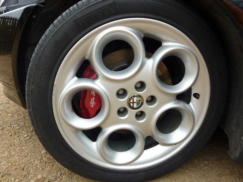

Chystám se už na jaro a chci si koupit nové 17tky, líbí se mi alu z GTA (ty celé kružnice), ale nevím jak se jmenují a jestli se dělají i na 5x98 a kde se dají objednat, nikde Jsem je nenašel, nejblíže jsou třeba alu SAVONA, ale to nejsou kružnice, ale (v)oblouky. Dále mně zajímá jaké disky se na 5x98 ještě dají napasovat, vím že 5x100, a co dál.

kružnice: http://www.italiancar.com.au/images/Alf ... _12_lg.jpg
savona: http://www.drive.com.au/Editorial/Artic ... leID=41226
Pak jsem ještě někde vyděl drsnější verzi kružnic, méně hliníku a v černé barvě, ale zpětně jsem je nedohledal.
Chtělo by to galerii origo kol od alfy.
