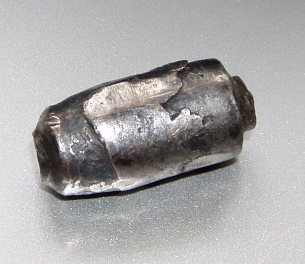

Pro zajímavost, takhle vypadá váleček z kuželíkového ložiska, které je na nápravě návěsu. Když se nemaže, tak se nejede :)
