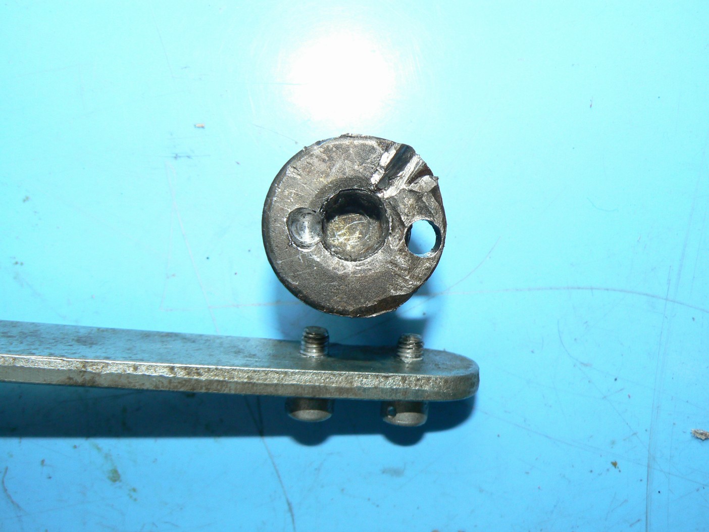

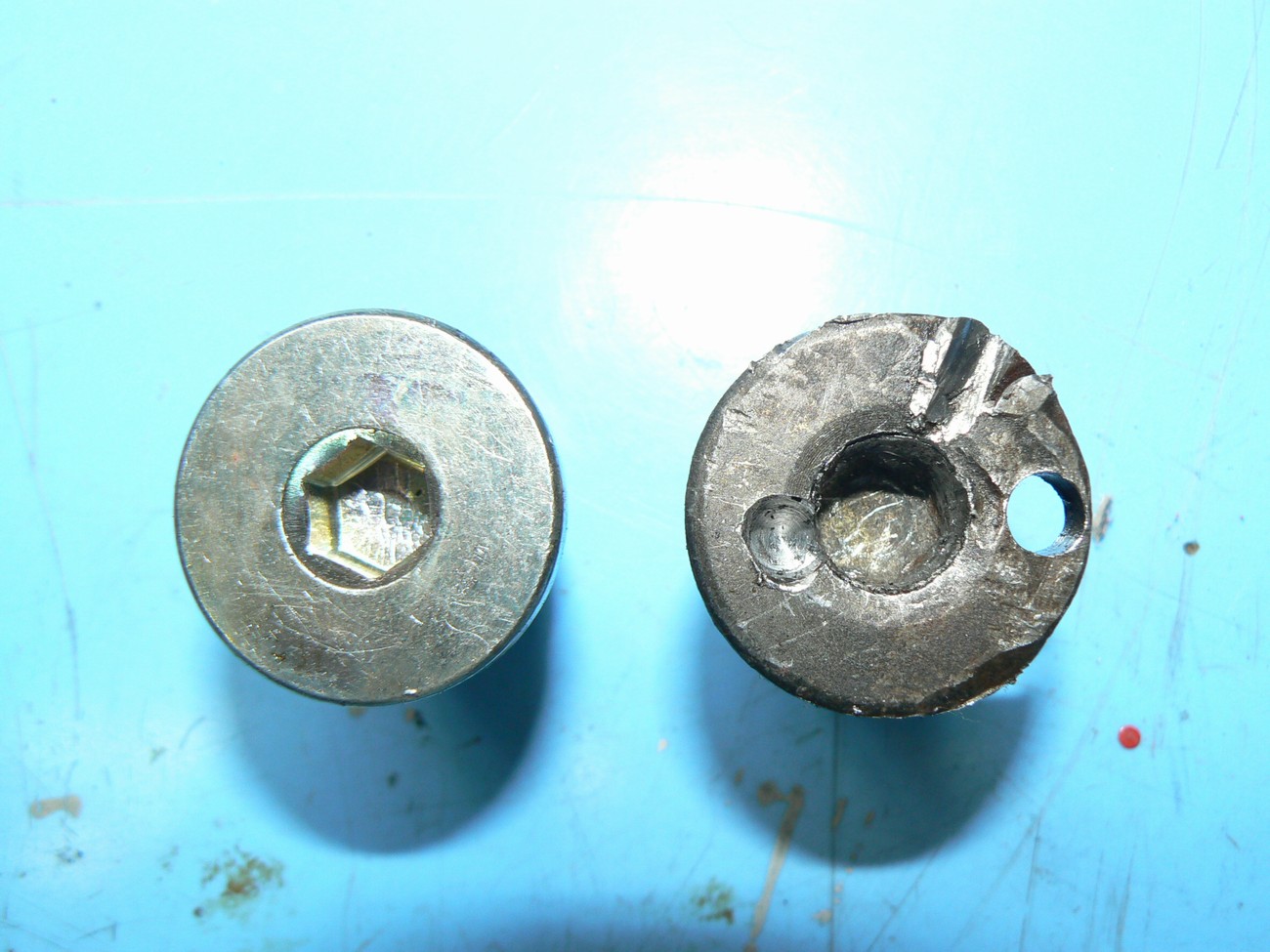

Tak dokonáno. nakonec jsem do lemu vyvrtal 2 dírky, upravil na to spec. klíč a šlo to jako po másle. Ale až na podruhý. Nejprve jsem zvolil díry 4 mm a do klíče našrouboval čtverky šroubky, ale jak jsem to nasadil a zabral tak šroubky se ucvakly, čínskej šmejd. Tak znova, převrtal jsem to na 5ky, dal tam kalený imbusáky, nasadil , a hotovo. Povolený. Na starém šroubu je vidět, že už soudruzi v německu, odkud Alfice pochází experimentovali a dělali tam šlic pro sekáč. Kdyby používali klíče k tomu určený, nebyl by problém. A měděná podložka co tam dali jako těsnění nebyla vyžíhaná, tak to i prd těsnilo. Asi to hošani nevěděli. Přikládám 2 fota, pro poučení. Jinak zátka stojí v Motortecu u Globusu /Brno/ 318 Kč.

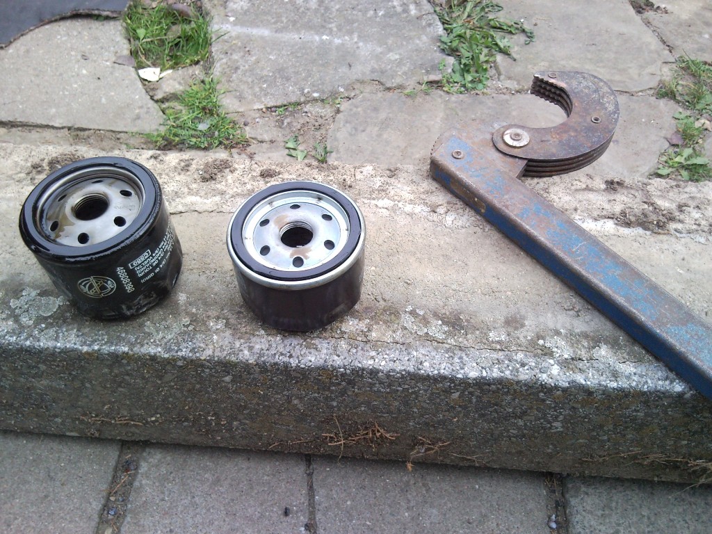

Su rád že to je za mnou. Tak olej se vypustil a dám Selenii, předtím však opět vymyslet nějaký spec. klíč na povolování olej filtru. To do budoucna, rád jsem nezávislý, co jde udělat doma udělám, je tam blbý přístup, v servisech to určitě nějak řeší. Uvidíme. Díky za rady a psychickou podporu. :smt033 :partyman:

tonasumik píše:vymyslet nějaký spec. klíč na povolování olej filtru.
Na to existuje specialni "klíč" :smt064 v servisech to maj

Příspěvek od Harous » 4.8.2010, stř 21:16
Řetízkovej stojí od 60 Kč, to nemá cenu něco vymejšlet a vyrábět. :wink:

Starej filtr propíchni šroubovákem a povol ho stejně ho budeš vyhazovat.

Franik píše:Starej filtr propíchni šroubovákem a povol ho stejně ho budeš vyhazovat.
To bych bral až jako krajní řešení ale jinač je myslím lepší mít ten klíč :-k

Nevím jak, ale normálně dotaženej filtr rukou jde zase rukou max s obalením hadrem povolit. A na tom že je to prasárna, proč? Stejně ten starej filtr vyhodíš, nebo ho pereš a používáš znova? Tím že ho propíchneš neuškodíš ani autu ani motoru pouze odepíšeš starej filtr.
