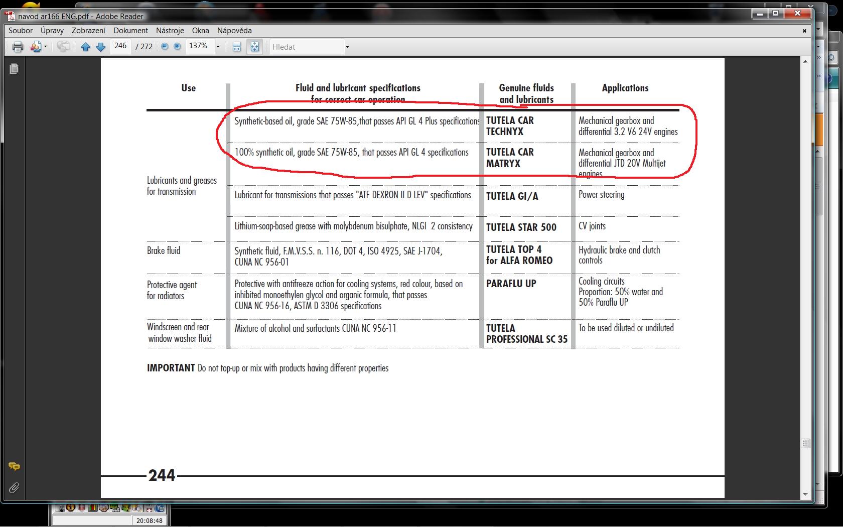

prirucka rika tento a to konkretne SPECIFIKACE SAE 75W-90
http://www.flczech.com/oleje/auto_p_tutelazc75synth.htm
v obchode maji jen tento, ale je to SPECIFIKACE SAE 75W-80
http://www.zbozi.cz/items?q=TUTELA%20ZC ... ab&redir=1
jaky?

Ten co říká příručka, od čeho myslíš že je?
gonzalos16v
Příspěvky: 112
Registrován: 4.8.2010, stř 13:33
Re: Převodovka hučení 166 3.0
Příspěvek od gonzalos16v » 3.9.2010, pát 13:52
tuta146 píše:Ten co říká příručka, od čeho myslíš že je?
koukni lepe na ty linky
olej je totozny, ale spdecifikace SAE 75W-90 jak kdyby nikdy nevyrabeli

našel jsem nějaké linky na 75-90 a potom v podrobnostech je to 75-80 :shock:
http://www.motorovyolej.eu/tutela_car_zc_75_synth/

Ahoj! V navodu je jasno napsano.Do benzinjaka- TECHNYX.Do naftjaka MATRYX.Neni co resit!!

Jinak mám už koupene 2L Tutela TECHNYX a naštěstí jsem je tam ještě nenalil. \:D/

Taky budu měnit olej v převodovce ale v mé příručce zase doporučují Tutela ZC 75 Synth , ono to bude asi totožné ?
