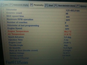

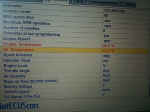

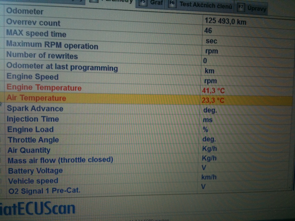

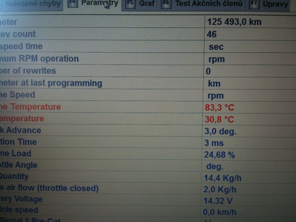

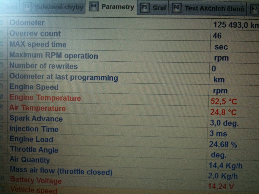

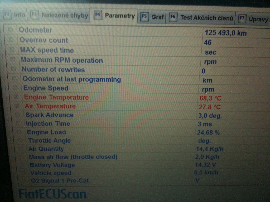

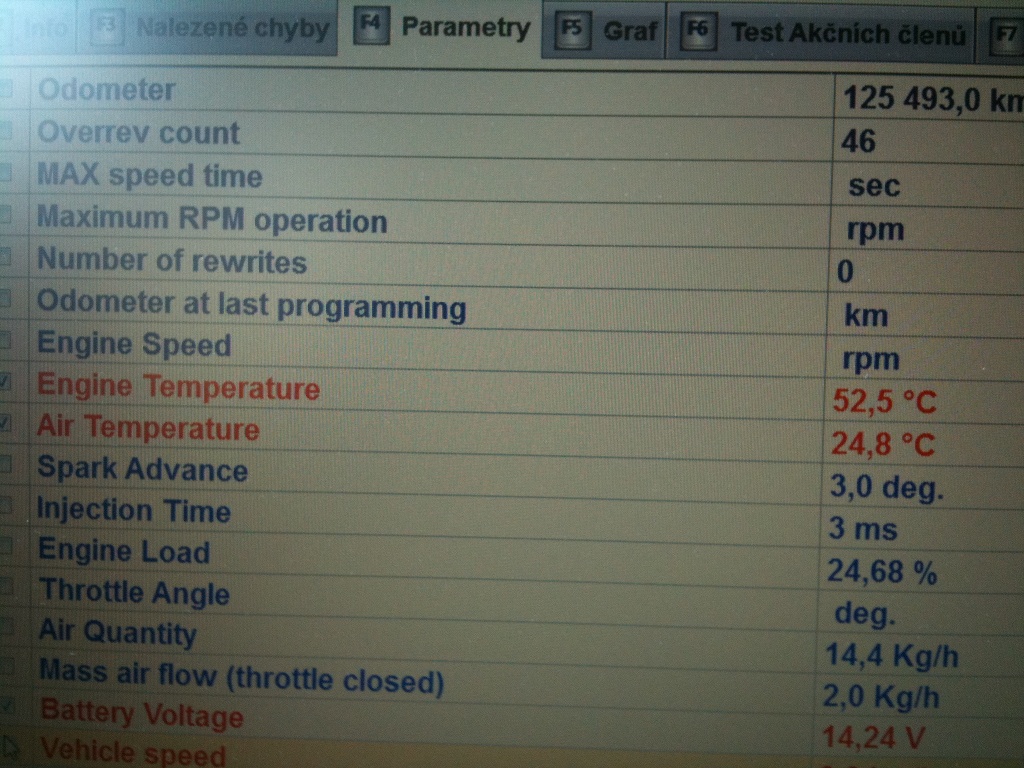

takže jsem to dneska napích na diagnostiku, jestli to nebude už zmiňované čidlo teploty a při venkovní teplotě 11,5°C to dávalo tyto údaje... Je to ok nebo to jsou univerzální hodnoty dosazené ŘJ?

teplota vzduchu je dobrá, protože sací potrubí je vyhřívané.
Co signály z lambd?
