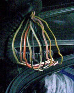

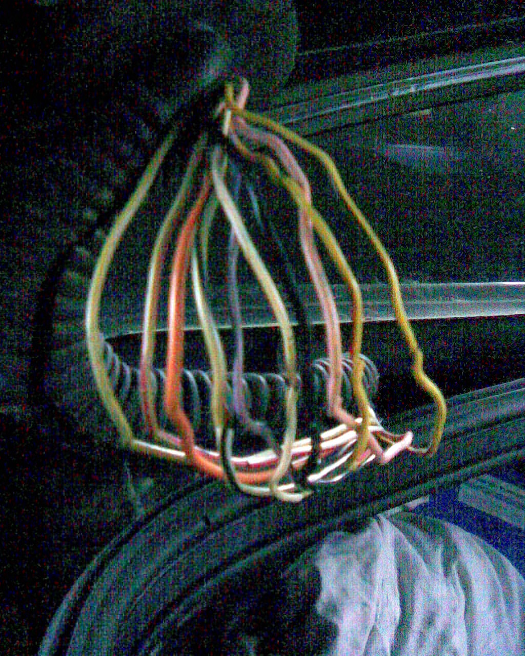

Re: Centrál
...tak už jsem na to přišel. Klasika přelámaný dráty v přechodu z kastle na kufr. A to by jste čučeli, co to dělalalo za bordel
...no nic zpravil jsem to
