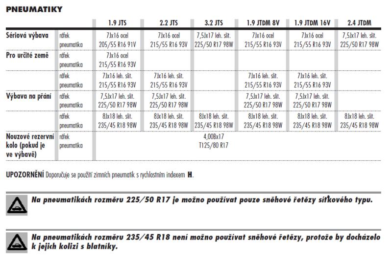

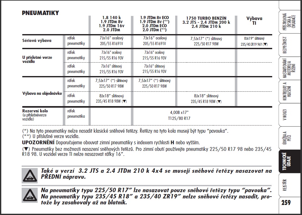

Re: Zimne gumy
Více návodů, více informací.
Zde jsou 205/55 R16 na 1.9JTDM ok

To Adam: Je zajímavé, jak se návody do 2008 a od 2008 (facelift) liší... Nebo možná díky odlhečení je možno u ročníků od 2008 použít i 205/55...
