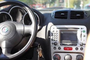

Nevíte někdo prosím, jak se dá vyndat rádio Nav? Klasický háčky jako normální rádio to nemá :-(

Ty tam nemáš 4 dírky????
Z fotky nic poznat nejde, když to rádio není celé

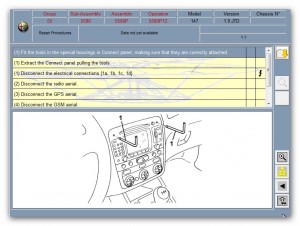

Svářecí dráty, nebo jehlice do těch dírek vedle CD mechaniky, už se to tu řešilo

vytáhnout to jde blbě, musíš dát nějaké dráty nebo malinké šroubováčky do těch dvou direk a pak je to sice prasácky, ale do otvoru na cd dát na kraj malinkej imbus a pak zatáhnout, jinak to nejde vytáhnout, drží to tam pekelně: Nemusíš se bát, že by jsi něco ulomil, za tím plastovým čelem je plechový rám, takže ten imbus zahákneš za něj a pak už to jde v pohodě.

Mám tu samou navi a vytahoval jsem ji pomocí svařovacích drátů. Když se dráty strčí do těch 2 otvorů dost hluboko a trochu se nima zakvedlá tak to jde v podstatě samo
