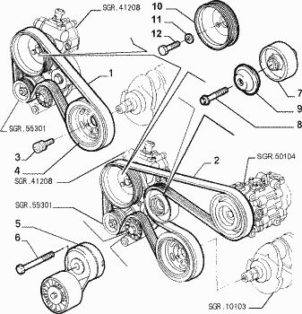

možná umírá baterka, altíkem to být nemusí. Může být vyklechatný napínák, je to vidět zvrchu, když není v ose.

Altík vypadá v pohodě, ten dobíjí 14,3 V, on je tam napínák někde? Já myslel že se ten řemen nedá u týhle Alfy libovolně napnout, myslel jsem že tam je jen napínací kladka a řemen napíná sama. alfaromeo1

pozice 5 je ten napínák

Vyzkoušel jsem to všechno jak si mi napsal, a je to ok. Altík dobíjí pořád okolo 13-14V, i se zaplými světly a ventilátorem. Teď ty zvuky opět přestaly, nevím jestli to nebylo tou změnou počasí, že se tam dostala voda a pískalo to. Fakt nevím, ale teď to všechno je zase ok. Kladka taky vypadá v pohodě. Jedině zkusit ten klíňák ještě trochu napnout, na obrázku co mi poslal kůrkyn je pod č. 5 napínák, jde to normálně napnout s pomocí nářádí?

Rekl bych ze ne, je v nem pruzina ktera to napina sama, muze byt praskla a napina pak malo...

Podle mne ne, prodavaji se cely napinaky, solo jen ta kladka
