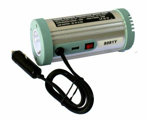

Odkaz
http://www.hqproducts.com/eng/products/ ... INV150W/12
Ja mam jeste s oznacenim na konci (F), tedy ceska zasuvka.

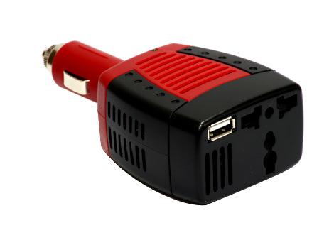

ten druhý obrázek je klasický adaptér 12V-USB, tam bych problém nehledal. U měniče 12V-220V je důležité na co ho chceš používat. Kromě výkonu, což už bylo popsáno, je zásadní, jestli má vyhlazenou sinusoidu signálu střídavého napětí 220V. To dělá ten cenový rozdíl. Lednici to vadit nebude, ale notebook bych měničem za 500 určitě nedobíjel, může se to dost prodražit :wink:
