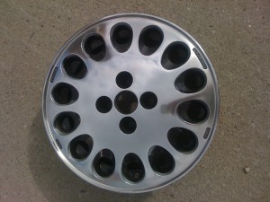

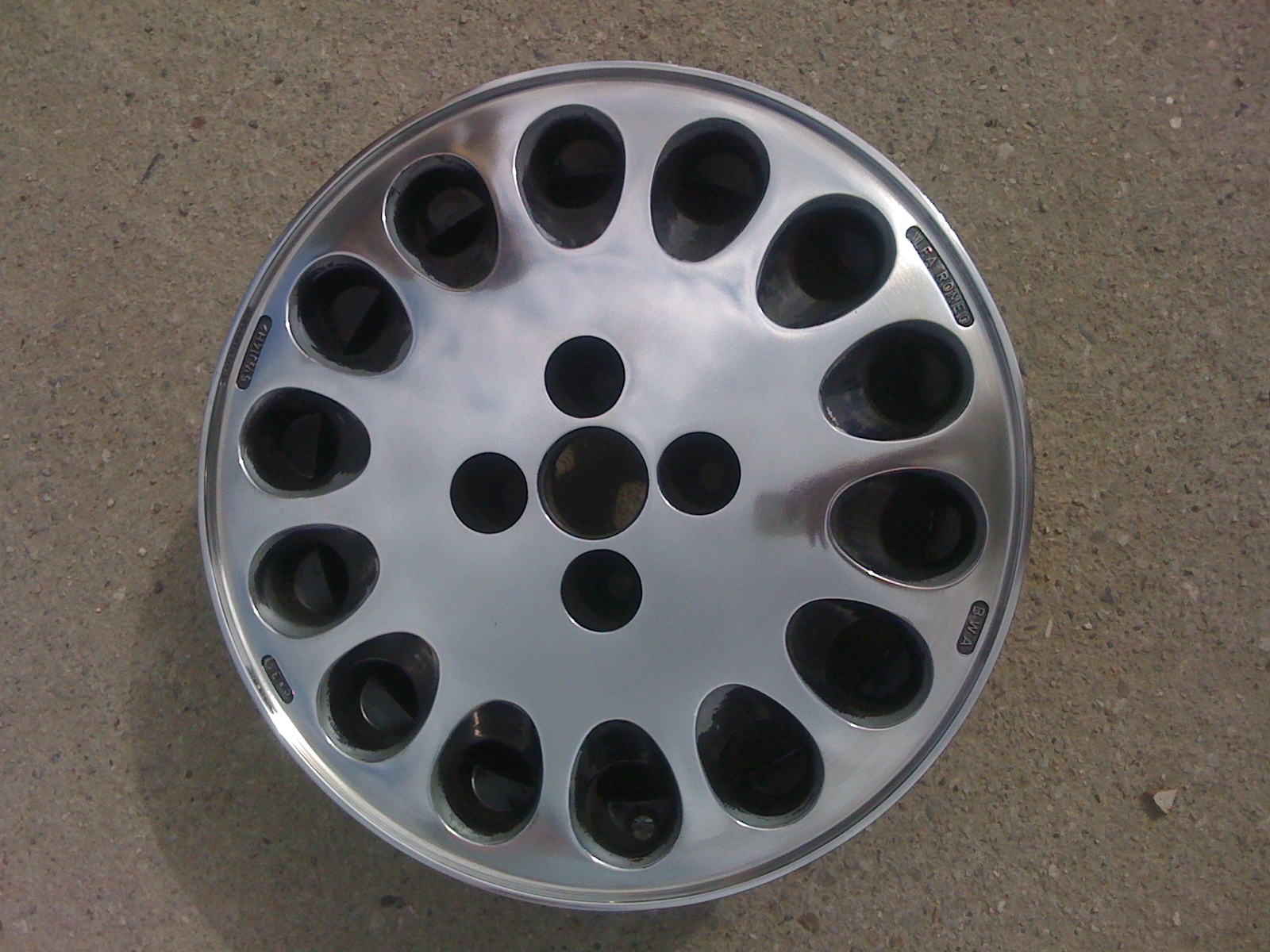

musím se pochlubit - mám na své AR 33 staré, odřené, přelakované a dobouchané 14 palcové ráfky a rozhodli jsme se s nimi něco udělat. Fotky před a po úplném dokončení dodám. Pokud by měl někdo zájem, neměl by být problém takhle zrenovovat většinu kol.:wink: Kolo je ručně leštěné a tady je výsledek v poloviční fázi:

Wyrec: takhle mi podobně jedni borci leštili kola na 164, prej děsná pakárna.... :wink: ale výsledek byl pěkný, něco jako v tvém případě.... :smt023
