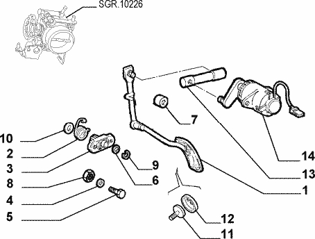

jj ale uz dlouho covece tu 166ku ma me uz pres 2 roky. Jinak aktualni poznatek podarilo se me to napichnout na mou diag a ukazuje to podle vseho nejakejsenzor pred katem cili pocitam ze lambdy myslím ze jsou 21 takze to asi zkusim vymenit ale jeste predtim to v zavadach nez jsem je vymazal ukazovalo to nejakej potenciometr nebo tak kua ze jsem si to nezapsal ale chyba co se ukazuje tak je mixture cosik pred katem (pocitam ze lambda) co myslíte??
EX Alfa Romeo 166 2,5 V6,dřevo,kůže 17" ALU, 16" zima,xenony
Re: 2,5 V6 Nejde vytocit.
Příspěvek od Franik » 19.12.2010, ned 20:17
Tak ti řeknu teď jsem už doma po této zprávě, asi vím kde je zakopán pes. A Peťan může potvrdit na prvním srazu na Kuňce při výjezdu z Pardubic se mě toto stalo taky a s Peťanem jsme to hledali tenkrát na benzince nenašli na diagnostice to potom napsalo potenciometr pedálu plynu, a auto nechtělo táhnout a při přidání chcípalo.Chyba se smazala a byl chvíli klid než jsem se vidal do Neapole kde to vyskočilo znova a nešlo smazat a chlapci ve značkovém servise oddělali kastlík, prostříkli konektor od snímače plynu, nepomohlo tak ho odstřihly a natvrdo kabely sletovaly cínem, od té doby byl klid a je do dneška.tudíž hlej na konektoru od snímače pedálu plynu řekl bych že je to na 99% tam.
vevca
Příspěvky: 37
Registrován: 11.6.2008, stř 10:08
Příspěvek od vevca » 20.12.2010, pon 11:49
jjj tajky to tam neco takovyho napsalo no zkusim na to mrknout ale nechapu co mam jako atvrdo spajet nebo jak???
Příspěvky: 4921
Příspěvek od Kůrkyn » 20.12.2010, pon 11:55
čtrnáctka, ušmiknout konektor na potenciometru a na svazku v autě a sletovat.
