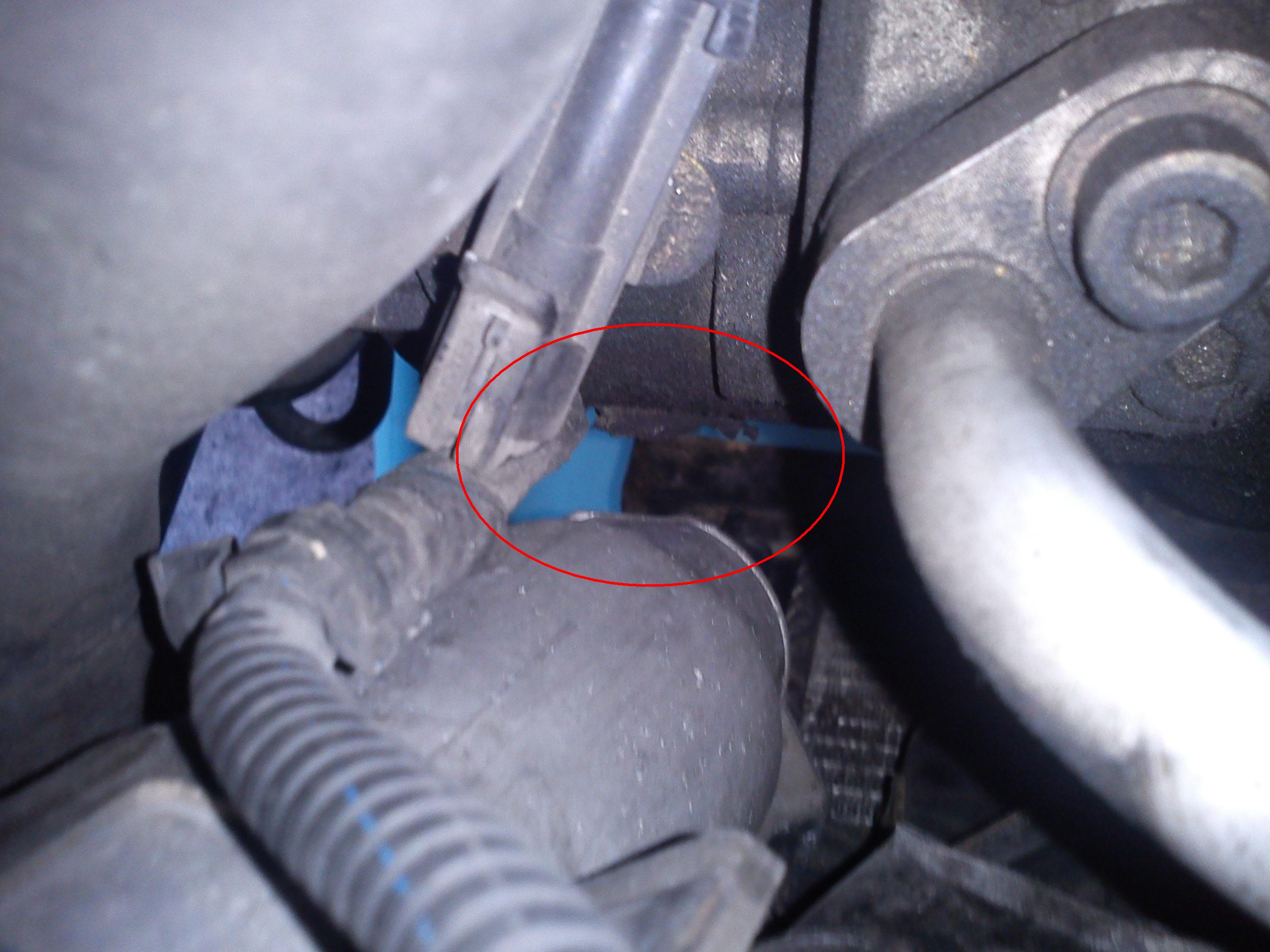

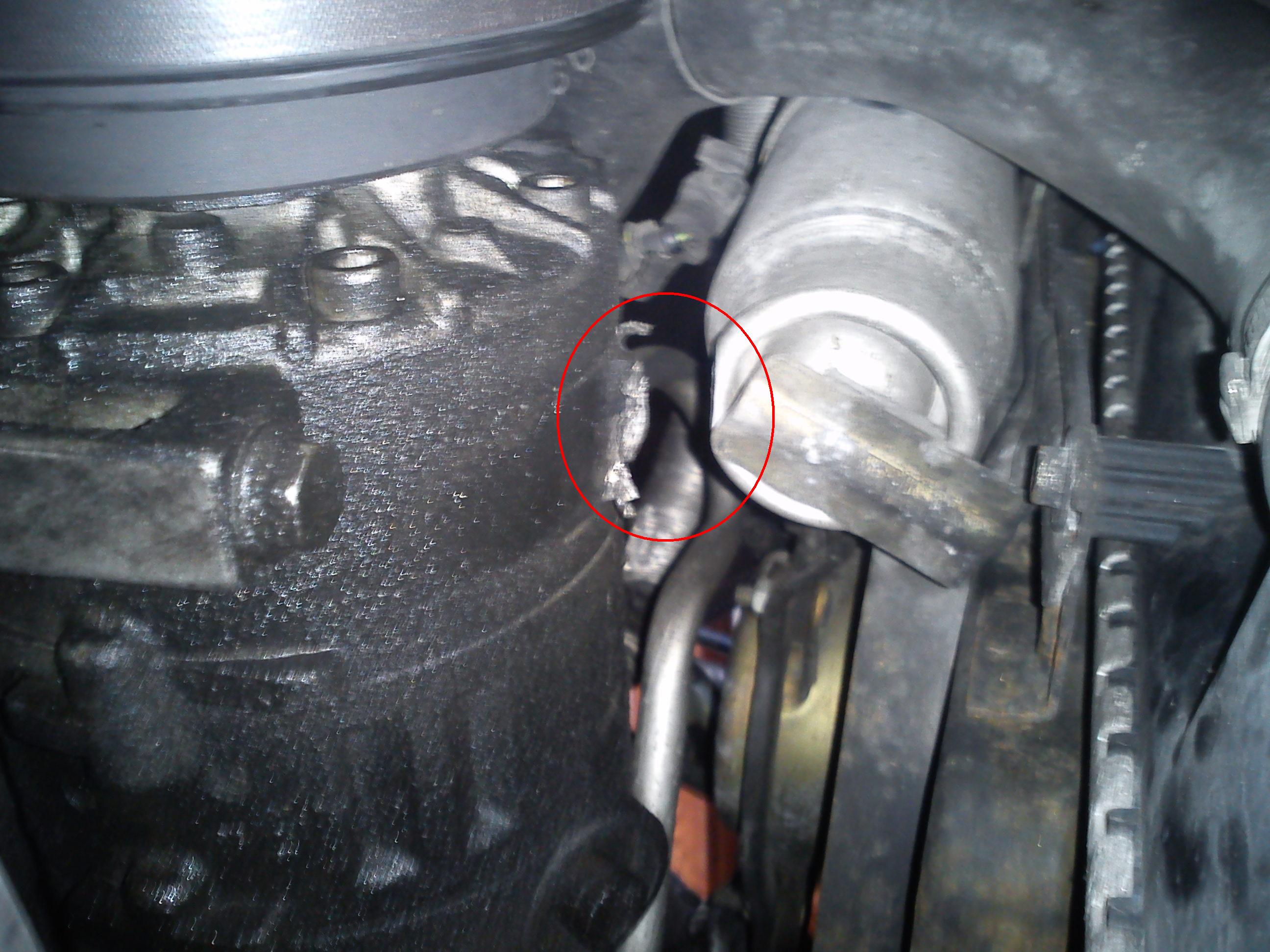

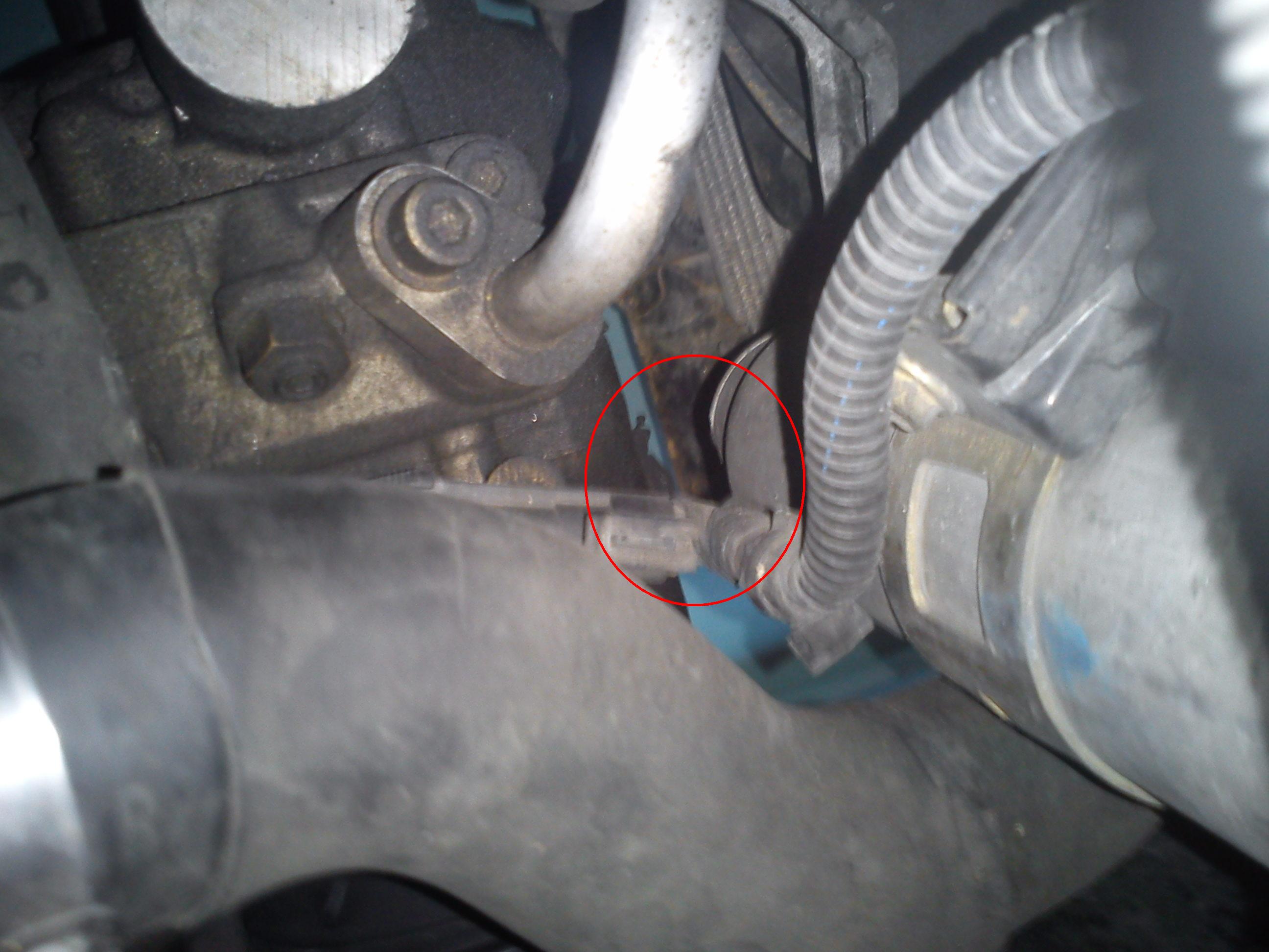

Ma aj 100kw 2,4 jtd vypínaciu klapku??? Mne sa občas stane že pri vypínaní motora mi zatrasie motor až tak, že sa mi dotkne pohlcovača vlhkosti ( strieborný valec vľavo od chladiča) už ho mám riadne obitý... Inak je tam medzera tak 2cm...

Nema. Pozri silentbloky na motore.
Alebo to moze robit aj dvojhmota.

Tu je foto toho pohlcovača.
Ktoré silenbloky by to mohli robiť??? Koľko by stali nové???
