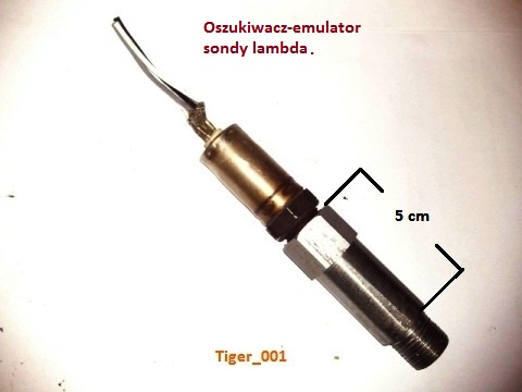

hno3
Příspěvky: 968
Re: Chyba P0420 - Katalyzator 1
Příspěvek od hno3 » 22.4.2013, pon 19:07
jelikož sem na stilu (stejná sestava výfuku-dokonc ei stejný svody a katy jako na TS) zrušil všechny katy, musel sem si vyrobit adaptér zpomalujícíreakce lambdy za katem...
viz výkres... náklady jen matroš a 30 min. práce...
funguje výtečně... jezdím laděný svody- bezkat-54mm trubka a průchozíkoncáck a za 1500km co to mam ani chybička...
