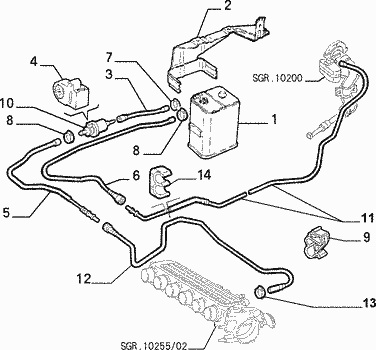

Čau tuší někdo co má funkci el. ventil (na obr.č 10)? Jde ze sání do filtru par. Poslední dobou totiž vydává divný zvuky.. :( občas začne vydávat zvuky jako když cvaká relé ale třeba 20s v kuse a pak to samo přestane někdy stačí jen prošlápnout motor a je klid.. na chod auta se zdá, že to vliv nemá ale normální to asi neni..

řakl bych že ventil má být průchozí jen jedním směrem a pokud rachotí bude asi vadný

Dle Eperu je to ELEKTRICKÝ VENTIL a tak je to asi nějak řízený dokonce jde pustit v diagnostice test(díky němu jsem se dopídil, že ten zvuk dělá tento ventil) ale tam to dvakrát cvaklo v intervalu a hotovo.. tuto je jak cvrček.. spíš jsem si myslel jestli to není nějak ucpaný, že se to o něco snaží ale marně proto při zvýšení otáček(tlaku v saní) to přestane..

tuten ventil je řízený z jednotky, a když nastane vhodný režim pro spalování odpadních par z nádrže, tak je pouští do sání. Takže chyba může být ve ventilu nebo i v jeho řízení, to chce otestovat diagnostikou.

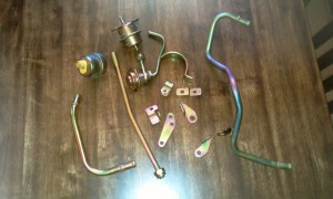

https://katalog.wuerth.cz/chemicko-tech ... zny-sprej/Já jsem na to pořídil mosaz ve spreji. Vim že to není úplně ideál, ale mělo by stačit.

Ja som vstrekovace cistil v ultrazvukovej vani v isopropyle, tolko sajrajtu z nich vyslo. Potom som ich postupne pripojil na zdroj cca 5V aby sa otvorili a prefukol poriadne ustami, tiez dost bordelu odtial vyslo. Ked ich budes zakladat, tak tie tesnenia co su na nich natri olejom, lebo sa tam potom tazko davaju, ledaze by si to tam nabil kladivom celu rampu >D, ja som daval nove tesnenia. No ani za boha mi po vytiahnuti a davani nazad nechceli sediet dierky na sruby, no po dlhom pasovani sa s tym vsetko sadlo jak rit na serbel :-D

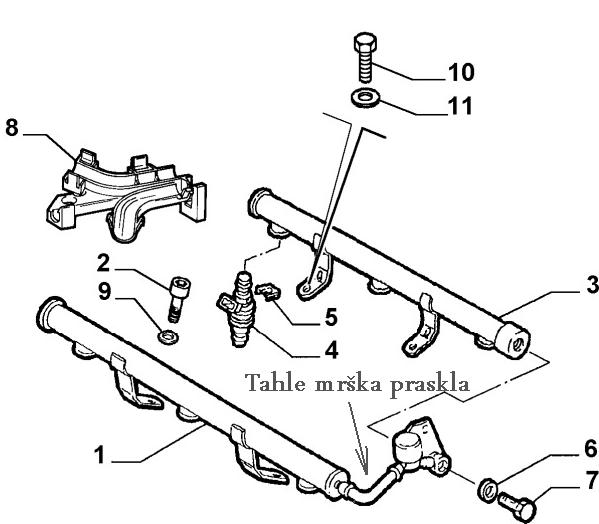

Praskla mi plastová hadička přivádějící benzín na zadní lištu. Výrazný smrad benzínu v autě, proběhla kontrola pod kapotou a bylo jasno. Naštěstí to stříká mezi hlavy a nedostane se to k výfuku, mohlo být teplo a světlo od hořícího auta. Stalo se to cca 10km od baráku, nechal jsem se odtáhnout a budu to opravovat. V pondělí se pokusím koupit normální benzínovou hadici, protože origo se prodává asi jen s celou lištou.

Origo se prodává opravdu jen s celou lištou. Max to koupit z vraku, kdyby jsi chtěl mít origo vzhled.
