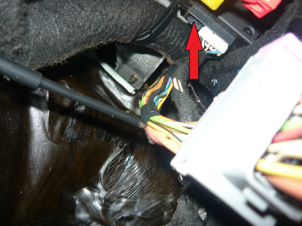

Tak jsem se dnes vydal do kraje kabelů pod volantem a je to tedy kraj divoký. :shock:
Sundal jsem plast jak píše kolega mr.BSE a anténa na mě vykoukla hnad na kraji spínačky a od ní již zmíněný kabel. Jenže problém je v tom, že kabel je o dost delší než jsem čekal a vede někam do zadu za pojistkovou skříňku skrz dva sylné svazky kabelů s kterýmy se nedá nikam uhnout. Vypadá to, že ten kabílek vede opravdu až někam za pojistkovku a ještě je nacpanej mezi ty dva svazky kabelů. Nedá se tam ani pořádně sáhnout, ruce mám zdrápaný jak .., až to hezký neni a vísledek nula. :cry:
Kde dělám chybu ??

Jestli je to stejný jako u 155ky, tak ten kabel vede do jednotky imobilizéru, a ta je pod přístrojovkou, musel jsem kvůli tomu sundat tu levou spodní část přístrojovky, abych se k tomu dostal.

No jó, jenže tady by musela asi dolů celá přístrojvka a do toho teda nejdu, moc drátků, moc šroubků, moc fuj fuj :cry:

Taky se obávám, že nejde. Tak snad někdo poradí, jak se k tomu konektoru dostat, aniž by musela palubka dolů. :cry:

Tak chlapi, poraďte jak se dostat k tomu konektoru ... :smt100

Dnes jsem z rozbité 156 vyndaval tento díl. Je to práce na 10 minut.
Nejdřív odmontuj plasty pod volantem (spodní, horní, pod horním je ještě jeden). Na rozpojení konektoru se dostaneš otvorem pod palubkou u pedálů. Konektor je nad spojkovým pedálem cca 30 cm od spodu palubky (viz foto).
antena imobilizeru
antena imobilizeru
fotka od spojkového pedálu

Příspěvek od mr.BSE » 26.2.2011, sob 18:38
Sry, nějak sem na toto téma opomněl :roll:
Nicméně je to jak píše Pavel V6. Já sem se tam dostával vrchem od volantu. Jestli to jde i od spojkovyho pedálu netuším, mně to šlo dobře i vrchem :smt023
