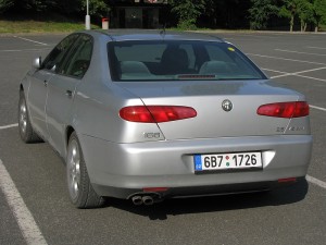

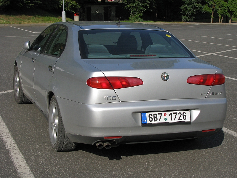

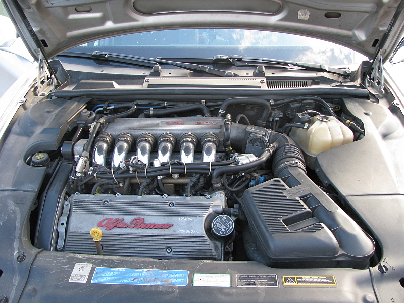

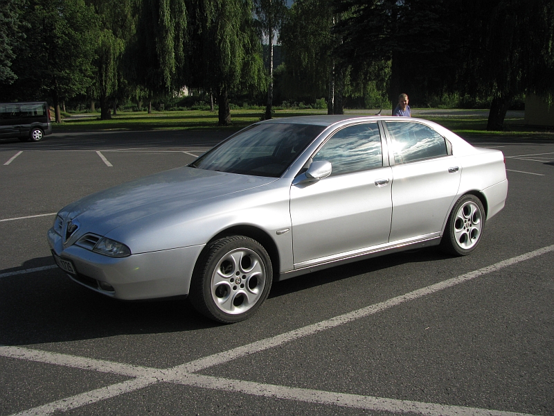

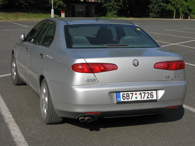

Dobře, takže nahazuju prozatím aspoň ty fotky, co jsem poslal Richiemu.

To je snad první alfa s V6 ,kde je plyn tak šikovně udělaný,že téměř nenarušuje estetiku motoru

Díky, můj plynař je opravdu jednička - i když spousta lidí plyn v Alfě (a ještě V6) nejspíš odsoudí, já za celou dobu co s tím autem jezdím neměl s plynem jakýkoli problém. Výkon +/- stejnej (možná ve vyšším spektru otáček, 5000 a výš malinko klesá oproti benzínu, ale samozřejmě není problém si manuálně přepnout na benzín, když chce člověk závodit s otáčkoměrem těsně pod červeným), spotřeba +/- taky stejná, možná o 5% vyšší. Ale člověk jezdí max. za 2Kč/km s takovým autem :-)
Teď aktuálně se chystám na výměnu výfuku - pokusím se nafotit, co půjde :-)

No tak to si nemyslím,to jsi ještě asi neviděl udělaný plyn kde opravdu nic nepoznášLadis píše:To je snad první alfa s V6 ,kde je plyn tak šikovně udělaný,že téměř nenarušuje estetiku motoru
Re: Conflict - 166 2.5 V6 (LPG), r.v. 2000
No právě,že neviděl
.Taky jsem koketoval s myšlenkou nějaké V6 v plynu,ale už jenom to vizuální zprasení motoru bych nevydýchal
Marek z klubu SQ má třílitra po Fl a když otevře motor tak musíš být opravdu pozorný abys to odhalil,neznalí nic nepozná,navíc žádná díra v nárazníku ale pod víčkem hrdla nádrže

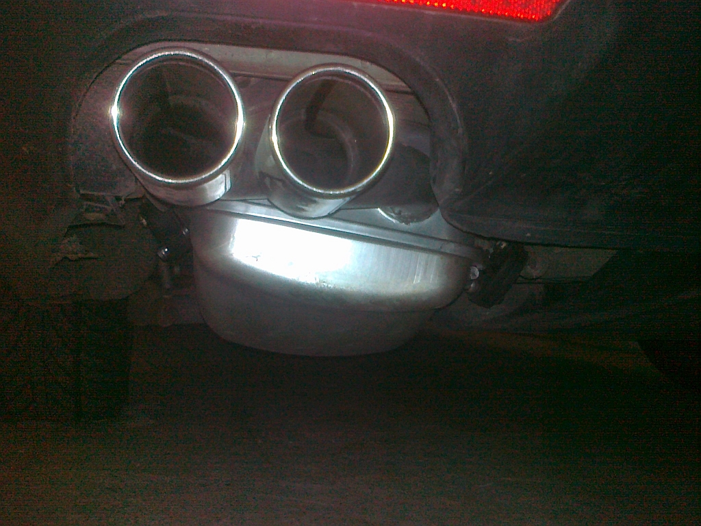

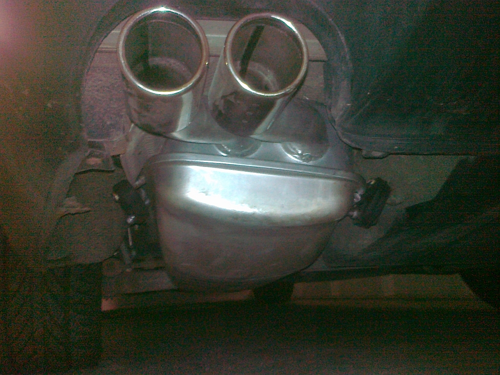

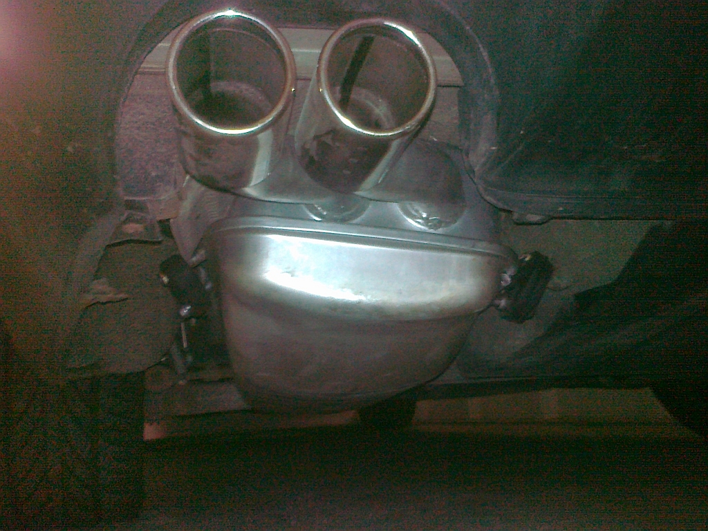

Tak, už je vyměněný prohnilý střední a zadní díl výfuku za IMASAF (ta kvalita fotek je mizerná, ale nemám zvedák, takže nic lepšího zespod nepořídím). Díky uživateli alfi166silver za sehnání a doručení za dobré penízky.
Teď čeká "Alfinku" další servis - výměna svíček (NGK PFR6B) a oleje s filtrem (Selenia AR 20K 10W-40)
