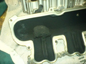

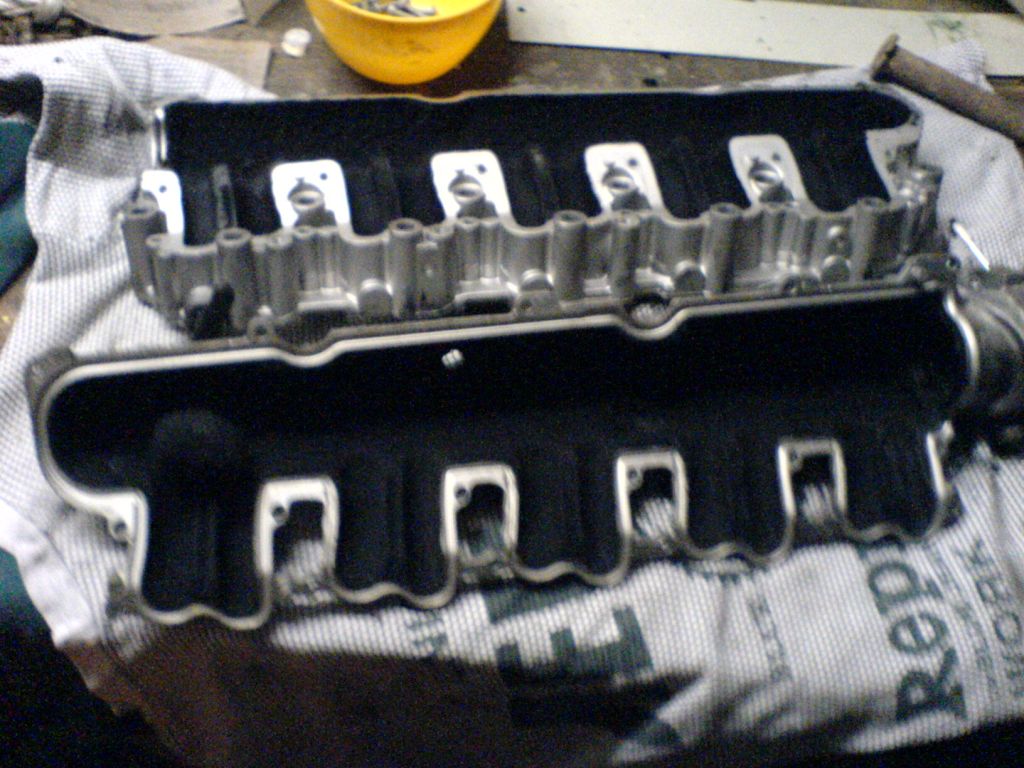

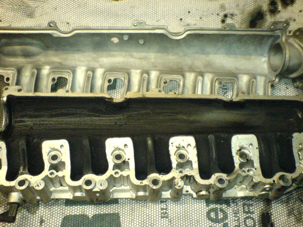

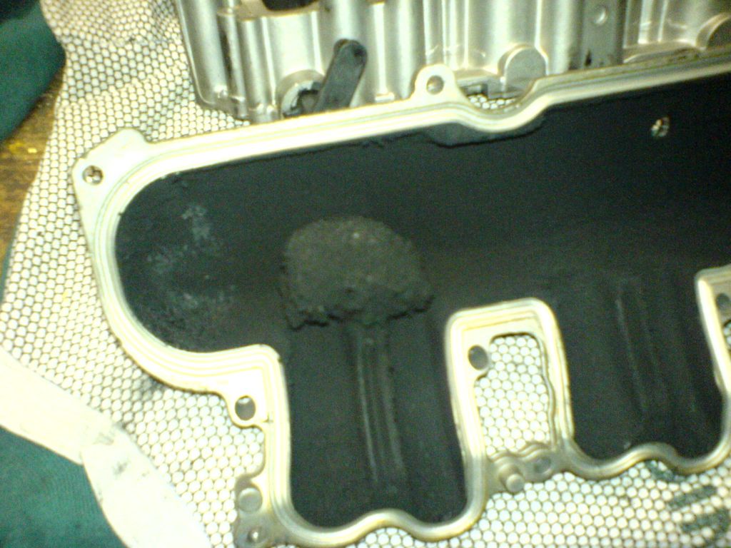

EGR už mám v malíčku, tak mi bylo doporučeno vyčistit i klapku. Včera jsem to dělal a myslím, že poprvé po 180kkm co ten motor najel.
Něco takového jsem fakt dlouho neviděl. Poblíž ústí hadice zpětného přívodu olejových par z vany, nevím jestli se olej ke klapce dostává odsud, nebo jestli je malinko mastný vzduch díky turbu, ale je tam. A to mi motor bere oleje naprosto neznatelně.
Olej se v místě klapky míchá se sazema z EGR. Vzniká černá mazlavá hmota, která to celé obalí a má snahu ucpat. Po sání prvního válce za klapkou je ta hmota jak černé plastelína, směrem dál se to víc drolí a připomíná pohled do nevymeteného komína.
Vyčistil jsem klapku a tu část po první válec, dál jsem se nedostal. Černý jsem byl od toho svinstva až za ušima.
Teď dumám co dál. Sání se podle rychlého pohledu zvenčí dá nějak rozpůlit. Nicméně pořádně vyčistit by znamenalo sundat hlavu, sací ventily ven a vzít do dočista celé, včetně dříků a zabroušení sedel ventilů. A na to zatím nemám čas, ani peníze.
Taky mi došlo, že lít do nafty nějaké čistící vodičky nemá smysl, do Mordoru se to vůbec nedostane.

Hlavu sundavat nemusis, ale rail a milion dalsich veci vcetne rozvodu, kvuli cerpadlu. Kdyz mas sani dole, jde vycistit krasne, protoze jde rozpulit.

Jo jak to sundáš tak je to brnkačka, stačí jen koupit přípravek na čištění krbových kamen a je to...
ale než to vyndáš tak budeš brečet.Já mám sice 2,4 dělal jsem to při rozvodech a s kolegou mechanikem, rozvody byla brnkačka ale dotat to sání je mazec, brání tomu snad všecko co tam je. Odkrouceli jsme pár šroubů z pod auta a pohmatu celý den. Pár fotek jak to pak může vypadat.

to co je na tej prvej fotke?
Re: Mordor v sání u 1.9JTDM 16V
to je prosím kulička kterou mi tam vykašlala kočička jménem EGR... stejně jako ve SHREKOVI

Vyčisti to byl mazec. ten odstraňovač mi sice pomoh ale dostat ten bordel z těch škvír...
Cely upatlany a pak to nechtělo jít ze mě. Týden jsem nemoh rukama tam kde to mám nejraději
ale mě těšilo že to mám čiste. Teď jen softwarově vyndat EGRa a DPF a tak i mechanicky ale to už je jinde.
