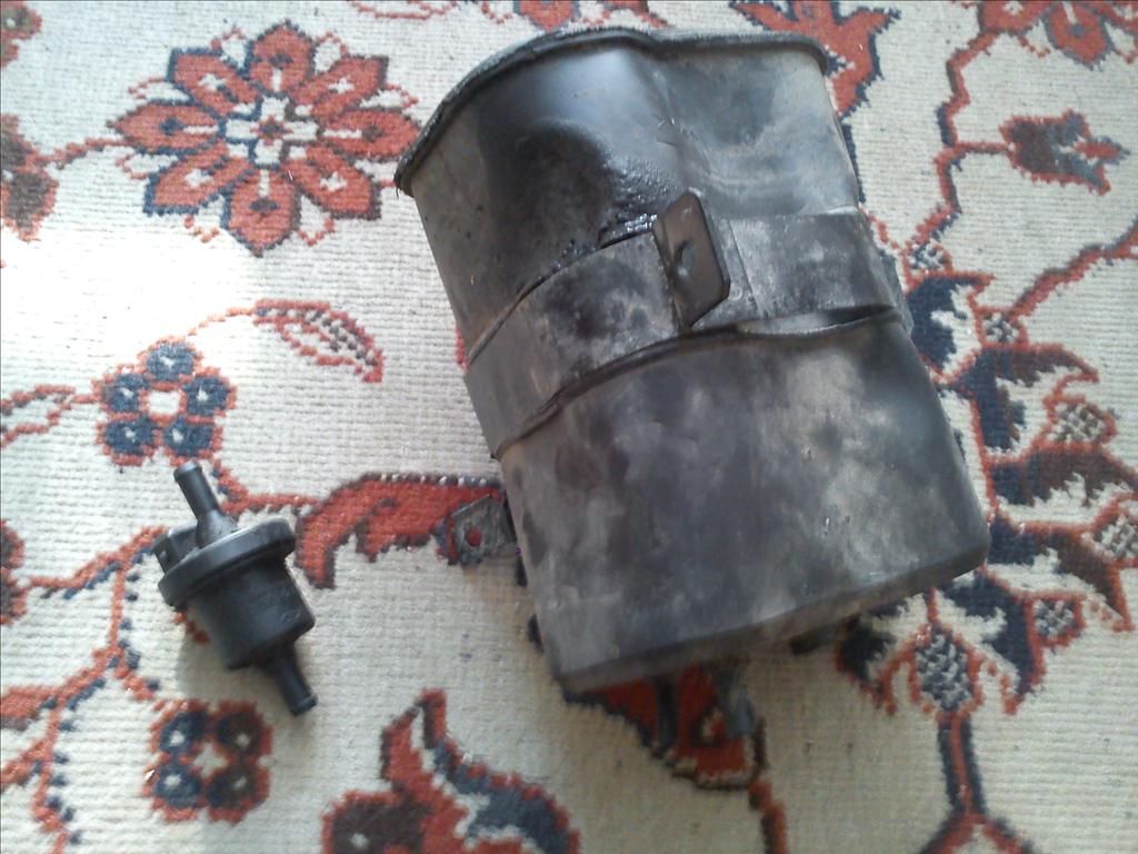

No motor je uz poskladany, klepe to ovela menej skoro nepocut, skusim vymenit olej dat hustejsi, kamarat vravi ze su vybuchane vacky-ked bola velka vola, no akosi sa mi nezda zohriatie vyfuku, teda tych rur co idu z motora, ked je motor vychladnuty aj tie rury a ked nastartujem tak za ani nie 30sek su tie rury horuce-na volnobehu az sala teplo z nich, chcelo by to zmerat teplotu, no vrcal som 5minut a ked som prilozil na ne zapalku tak ju nezapalilo coze az tak horuce niesu ale teplo riadne sala z nich, boli este polamale hadice tam vzadu, neviem ci to je podtlak abo co, take modre hadicky plastove, som to polepil, bo kolisali otacky na volnobehu slo to ako embecka na 2valce :d ale aj tak sa mi nezda ten chod motora, ehmmm kolko vody ma ist do nadrzky ? do chladica, a co je to tam pod pravym blatnikom taka pic... cierna a idu tam dve hadicky+je tam volaky ventil elektricky, no ked som ho skusal na zdroji tak neotvaral cije je po, no mam podobny, dam tam ten a ta pic... co idu do nej dve hadicky je asi v prdeli, prikladam foto:
za ako dlho sa ma zohriat motor? na volnobehu ked je uplne chladny ???
