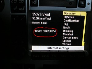

U některých ICS se dá kod zjistit současné zmáčknutí DARK+KLIMA
Mám to vyzkoušený,po odpojení baterky to chtělo kod jen jeden ten první
navi kod nechtěla,tak nevím na co je ten druhý
Re: Autoradio
Teďka jsem si uvědomil že mu to nepomůže,bo to má bloklé
