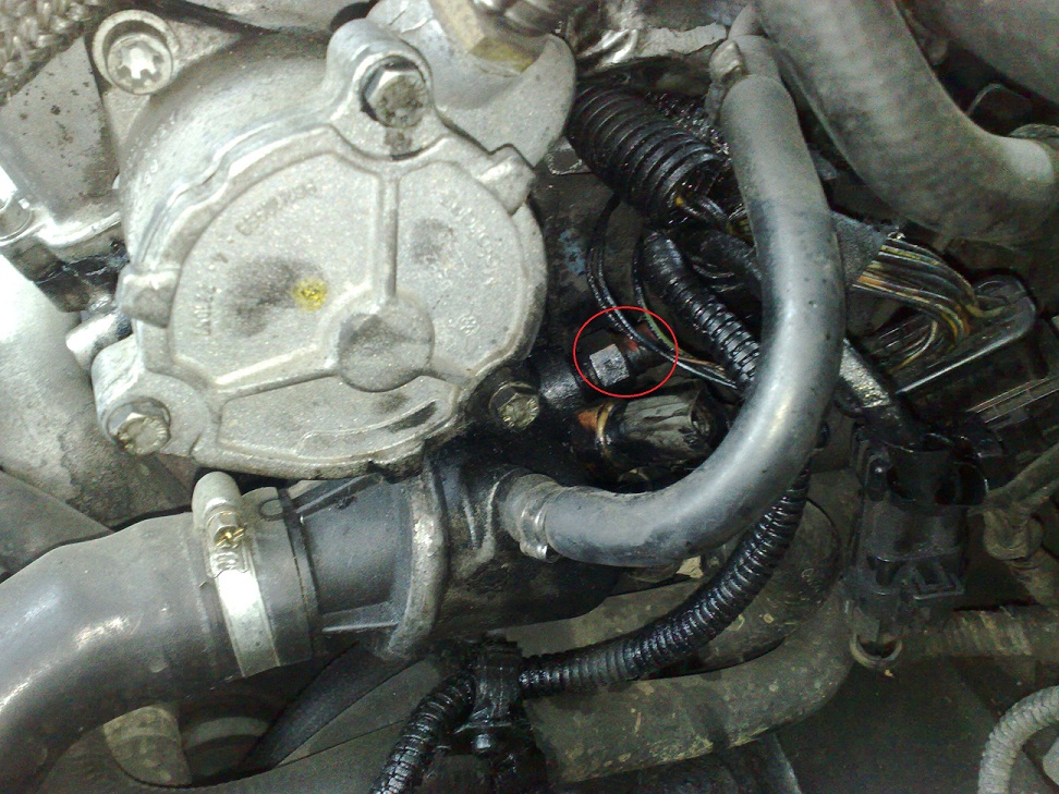

Snažil som sa hladať podobný problém no nenašiel som nič tak dúfam že mi tu neaká dobrá duša pomôže.Problém začal včera keď pri popúštaní spojky a rozbehu z križovatky bolo počuť dosť hlasné zaškrípanie.Spojkový pedál zmäkkol , no dráha aj záber sú totožné ako pred zaškrípaním a od toho momentu bez vyšlapnutej spojky hlasne drnčí zo strany prevodovky.Stačí sa iba dotknúť pedála a problem zo škrípaním mizne a je dalej cítiť "iba" jemné vibrácie.Vôbec netuším čomu mám tento problém pripisovať, ak by sa jednalo o dvojhmotu tak by sa vibrácie prenášali na nízkych otáčkach pri vysokom stupni a pridaní plynu do kabíny čo sa však nedeje a auto zrýchluje bez šklbnutia alebo čohokolvek podobného.Viem že mi hučí homo kĺb na totožnej strane, môže to stím niečo mať?Prikladám video http://www.youtube.com/watch?v=SQ4O5zceS-c
Dnes pri kontrole ovladania spojky som našiel na termostate nezapojene čidlo.Na čo slúži a má byť zapojené?Prikladám foto

Thnxs....Spojka by tam mala byť menená , no aspon to mi tvrdil exmajitel pred tromi mesiacmi keď som si alfinku zadovážil.Takže v tom prípade pôjde tento týžden k mechanikovy aby som sa dozvedel presne čo tej spojke je.
Nevedeli by ste mi poradiť ďalej? Čo to čidlo?Tie stráty výkonu?Pri zošliapnutí na podlahu je pri 2100 výkonova diera.
Ďakujem za rady

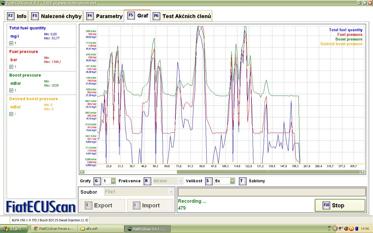

Trošku tu to obnovím s otázkou že či neviete prečo mi 1.9jtd 77kw nejde vytočiť na viac ako 3500 otáčok? Na 3500 tis to vyletí a potom nič.

Vaha vzduchu.

Presne! FiatEcuScan vyhadzuje nefunkčnú váhu vzduchu, skúsim vymeniť za novú čo to povie. Pridávam log , zdaju sa vám údaje v poriadku? Tlačí turbo v norme?
