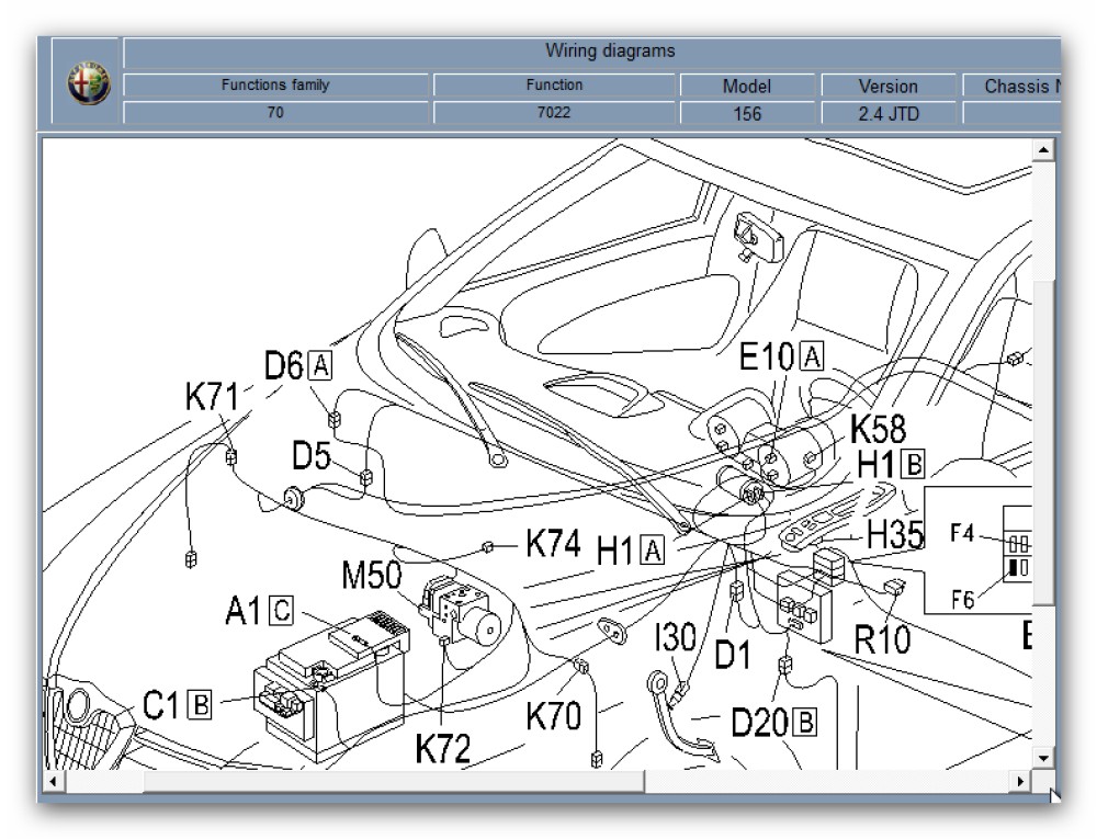

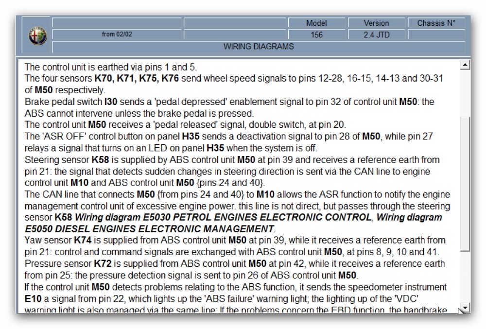

Před dovolenou se měnilo servo řízení a rejdový čepy. Pak to bylo na geometrii. Ale vyskočila chyba ESP, ale byl jsem v časovém presu a musel odjet na dovolenou. Celou dovolenou/Chorvatsko/ jsem s tím odjezdil, po nastartování a ujetí pár metrů to vždy vyskočilo.
A při dešti to pak hlásilo SPEED LIMIT 130km/h, to je pochopitelný. A tak jsem byl dneska na diagnostice. Testovali jsme to a při rovném volantu to ukazuje úhel natočení 360stupńů. Při plném rejdu vlevo 0 stupňú. co s tím dál. Když dám kola na rovno a rozpojím tyč řízení a otočím volantem o jednu otáčku vpravo dostanu se vlastně do stejné polohy volantu a tyče řízení a nic nevyřeším. Kdo poradí co s tím, Jinak auto mi 2 roky stálo v garáži a nejezdilo se s ním, dělal jsem na něm nějaké úpravy a jezdil Fanoušem.
Re: ESP-hlásí chybu
Speed limit si nastavuješ v palubáku a dá se vypnout. Problém je v senzoru natočení volantu, který je součástí ESP, máš ho nějak blbě nastavený.
Konektor K58
Konektor K58
Re: VDC (ESP) a vše kolem
To vypadá že je někde pod volantem, jestli měli sundanej volant? Ale to by potom ukazovalo vlastně že je to nějak blbě nasazený, protože před výměnou serva to nedělalo, až když se to rozhodilo. No uvidím co na to řekne Kůrkyn jestli si to přečte. Chjo, Aut jsem měl hodně, ale z tohodle Alfonze jsem naproszo odvázanej, jede to jako hovado.
