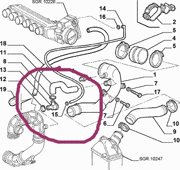

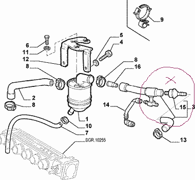

Jak je to natvojí fotce, tak je to správně. Ale na tý hadici k odlučovači ti chybí takovej žlutej ventil, kterej je v místech tý rychlospojky na tý slaboučký trubičce.....

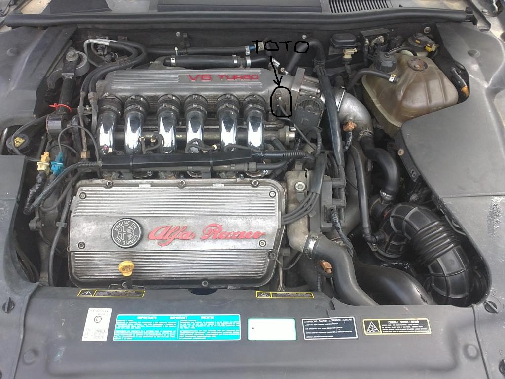

jj viem musim ho dako polepit bo sa mi rosypal, diky za tu semu, a nahodou semu hadiciek co idu do turba nemas ? na tej rure co ide do sania je taky el. ventil do ktoreho idu 3 hadicky, jedna ide do sania, druha do turba tretia do reg. tlaku turba no neviem ci ich mam spravne zapojene, repas turba sa da spravit aj doma? narovnat lopatky, to by som hadam zvladol ci ? ono ked su tie lopatky vykrivene tak turbo tlaci menej ?

Ten ventil kup novej nebo sežeň na šroťáku, co na něm chceš lepit, vždyť to nemusí fungovat správně....epsile píše:jj viem musim ho dako polepit bo sa mi rosypal, diky za tu semu, a nahodou semu hadiciek co idu do turba nemas ? na tej rure co ide do sania je taky el. ventil do ktoreho idu 3 hadicky, jedna ide do sania, druha do turba tretia do reg. tlaku turba no neviem ci ich mam spravne zapojene..
Máš na mysli BOW ventil? Ten snad "blbě" dát nejde...
