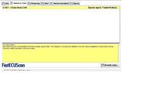

Ahoj lidi, mám AR 147, r.v. 2001, 1.6 TS 77kw, ECO Progression. Nevíte někdo co znamená tato chyba, když jsem to napíchl na diagnostiku tak to zobrazuje chybu č. U1601 :( a to pokaždé co otočím klíčem z polohy off na on i na start. Poraďte, předem moc díky za rady. alfaromeo1

ma to nieco s imob...

Aha, díky za radu. Nevíš co by to přesně mohlo být? Startuje to po každý bez problémů, ale aby mě to někde nenechalo :-(

pokud to ma imo v klici, tak zkusit odmastit klic :)

Tak jsem odmastil klic a chyba stale pretrvava :smt102 Zkousel jsem i nahradni klic a tam to bylo to samy :(

To je přesně to proč by měla bejt diag jen v servisech. Pak každýcho vděsíkdejaká ptákovina, řeší nesmysly i když auto funguje jak má. Mimochodem, píše ti to problém se sběrnicí (CAN). Může bejt někde neco nepřipojenýho, nebo si to aspoň může myslet jednotka. Bejt tebou tak se do toho nešťourám

Bull.et píše:To je přesně to proč by měla bejt diag jen v servisech. Pak každýcho vděsíkdejaká ptákovina, řeší nesmysly i když auto funguje jak má. Mimochodem, píše ti to problém se sběrnicí (CAN). Může bejt někde neco nepřipojenýho, nebo si to aspoň může myslet jednotka. Bejt tebou tak se do toho nešťourám
Já do toho šťourat nebudu, to bych přenechal někomu jinýmu. Potřebuji zjistit co to je, aby mě to pak někde nenechalo :smt013

Auto neškube, startuje, jede jak má. (teda aspoň nepíšeš, že by jsi měl nějaký problém) Tak nechápu proč by tě to mělo někde nechávat. Mimochodem na
CANu může bejt i radio (nevím jak to má 147) To, že se ti na diag ukáže nějaká chyba je normální. Člověče ty mít neco novýho, řekněme z premie tak se zblázníš :)

Když otočíš klíčkem do polohy MAR, rozsvítí se ti spolu s ostatními červená kontrolka se zobrazením klíče a nápisem CODE?

Jo jo, pri otoceni klicku do polohy MAR se spolecne s ostatnimi kontrolkami rozviti kontrolka s napisem kode a pote hned zhasne...
