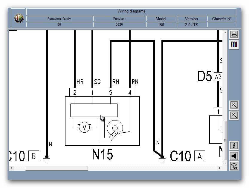

Charlie.iks píše: U mě to bude asi nějakým kontaktem v kabelech

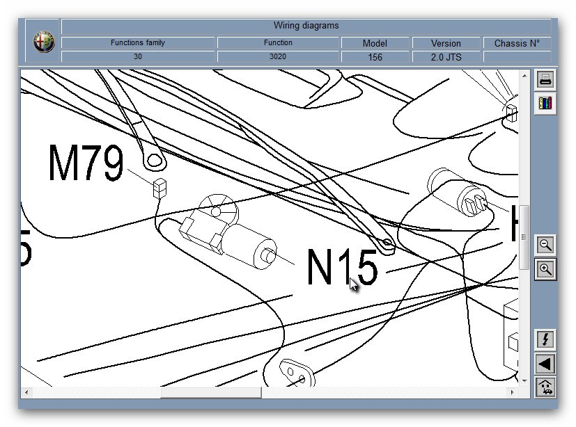

v kabelech to nebude, podle mě ti právě blbne ten resetovací kontakt nulové polohy. zvětšil jsem schéma a jestli to dobře chápu, tak je tam někde rotační kruhová součástka v jedné části zploštělá která udává nulovou polohu, takže klasický princip krokového motorku. Na zvětšenině je kontakt 4 ten tvůj problém, na něj právě jde kontakt C2 z řídící jednotky a určuje tu nulovou polohu. Ale svoje stěrače kvůli tobě rozebírat nebudu :-D

umístění N15:

Jo máš pravdu, něco takového tam bude. Už jsem to sem jednou dával: http://alfisti.cz/forum/viewtopic.php?f ... 7&start=10, tak to bude asi jedna z těch tří pacek na druhé fotce. Až budu mít chvilku, tak to ještě jednou rozeberu. Ale už naposledy. Dělal jsem to už tolikrát, že budu pravděpodobně v této disciplíně rekordmanem :twisted:

Podle videa ti fungujou dobře, jenom máš blbě nastavenou tu nulovou polohu. To zůstávají pořád na stejném místě, nebo se pokaždé zastaví někde úplně jinde?

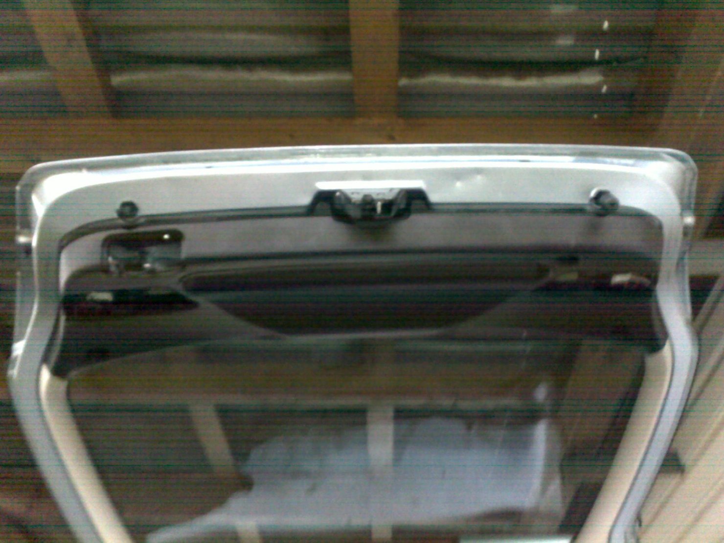

mam trapnej a blebj dotaz.. ale zeptam se, jelikoz nechci neco rozbit.
budu tez vytahovat motorek zadniho sterace u SW, jelikoz umrel nejspis.
dotaz zni - predpokladam ze se k nemu dostanu po oddelani plastu z rubu vika kufru..
nemuzu ho oddelat :D
vsechno sem odsrouboval, ale drzi to na necem a bojim se ze na plastovych "zacvakavacich" se zoubky.. nerad bych je zlomil...
neni tam nejakej figl?

Přesně tak, drží na plastovejch zacvakávačkách, stačí na to dlouhej šroubovák s plochou hlavou a s nim podrejpnout ten zobáček, neboj se toho, docela to drží a chce to trochu síly.

Potřebuji se dostat k zadnímu motorku stěrače, protože je uvolněný a skřípe. Je nějaký fígl jak sundat ten plast z 5. dveří? Všechny šroubky jsem odšrouboval a teď to drží na čtyřech pinech. Lomcuji s tím na všecny strany, zkouším za to tahat, ale už se bojím, že to někde praskne. Je na to nějaký fígl?
