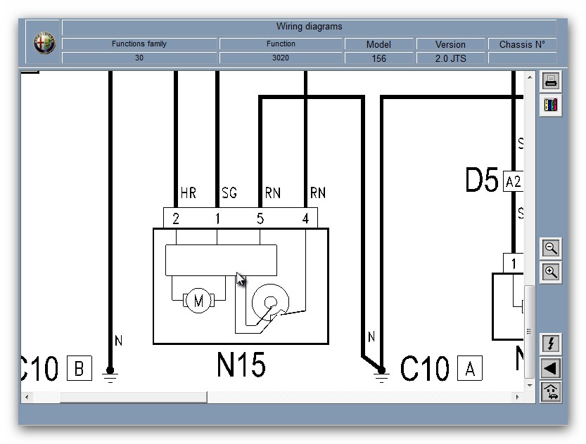

Charlie.iks píše: U mě to bude asi nějakým kontaktem v kabelech
v kabelech to nebude, podle mě ti právě blbne ten resetovací kontakt nulové polohy. zvětšil jsem schéma a jestli to dobře chápu, tak je tam někde rotační kruhová součástka v jedné části zploštělá která udává nulovou polohu, takže klasický princip krokového motorku. Na zvětšenině je kontakt 4 ten tvůj problém, na něj právě jde kontakt C2 z řídící jednotky a určuje tu nulovou polohu. Ale svoje stěrače kvůli tobě rozebírat nebudu :-D

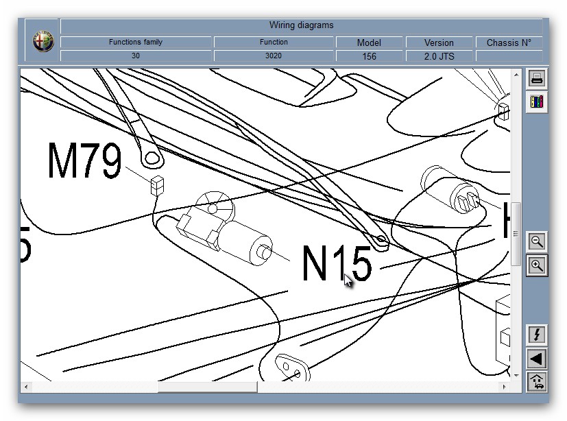

umístění N15:

Podle videa ti fungujou dobře, jenom máš blbě nastavenou tu nulovou polohu. To zůstávají pořád na stejném místě, nebo se pokaždé zastaví někde úplně jinde?

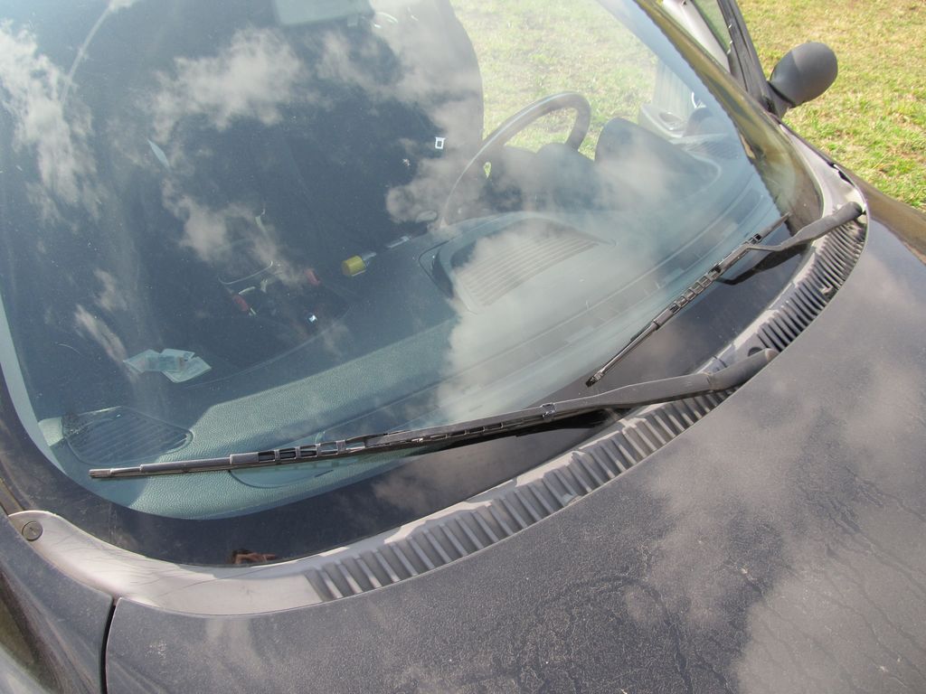

řešil jste někdo vyskoko postavenej pravej stěrač?Dá se s tim něco udělat?A taky mi skáče při stírání spodní část levýho stěrače a je jedno jestli je tam flat nebo jinej obyč :(
AR 156 2.4Jtdm, 2004
všechno co má trvat dlouho, vzniká pomalu...
Re: vše o stěračích (ramínka, dodavetelé, údržba)
Příspěvek od tuta146 » 28.3.2011, pon 00:43
Vypadá to divně, ale tahle pozice pravého stěrače je u 156 OK :-D

na skle jsou takové tečky, na tom černém spodním pruhu, to jsou značky pro parkovací polohu kde má být stěrač v klidové poloze. Jediné co pomůže přesadit stěrač na tisícihranu (celé ramínko)
