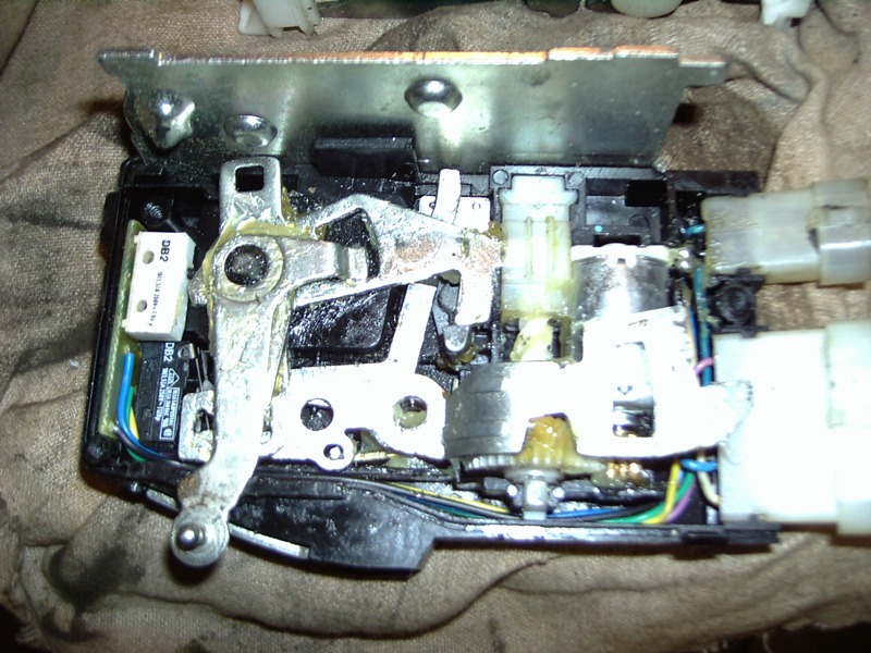

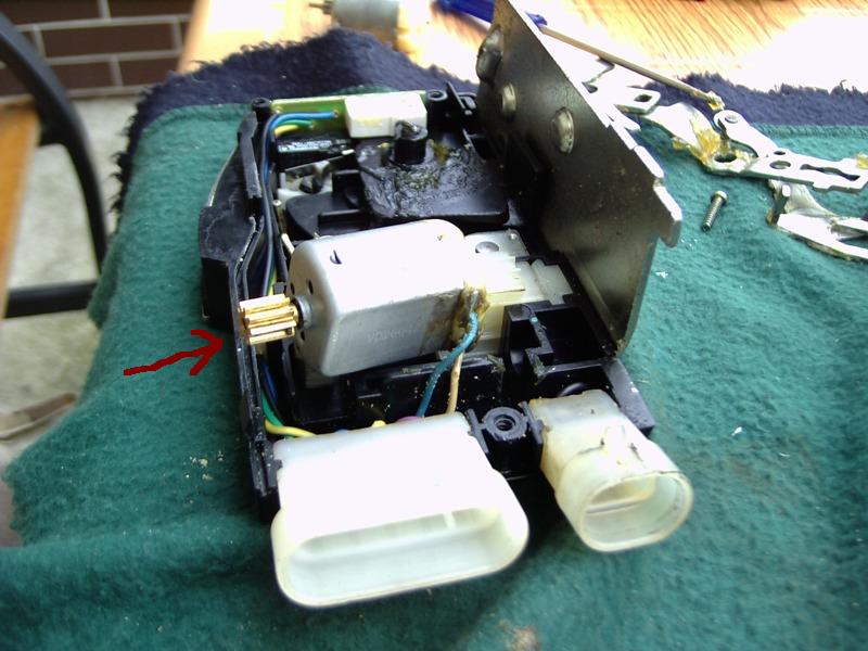

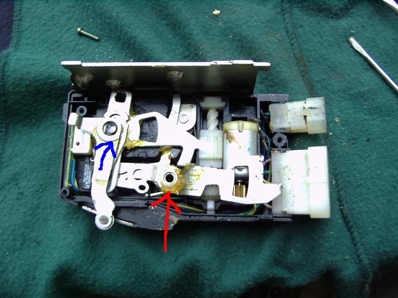

..tak jsem konečně vyřešil problém s občasným odemykáním a zamykáním mé Alfiny. Odešel motůrek u spolujezdcových dveří. Není to až tak těžké, jen když se to dělá poprvé, jako u všeho;-) Dlouho jsem nevěděl čím to je, rozebíral jsem středovej panel (viz. toto téma), hledal jednotku centrálu atd. Nakonec jsem rozebral dveře, vyjmul celej zámek dveří a zjistil, že ten motůrek se vypálil a dělal neplechu. Vopruz největší je, že se musí odvrtat dva pevný spoje(nevim jak se tomu řiká, něco jako nejty, prostě hliníková tyčinka na obou stranách rozklepaná na obr. modrá a červená šipka), odšroubovat tři šroubky a neulomit asi čtyři pacičky;-) Jinak je to v poho. Dobrý a celkem kvěcný je, že u toho jednoho odvrtaného nejtku je závit(červená šipka), takže se tam potom dá dát normálně desítka šroub který to celý krásně zpevní a dá se to potom kdykoliv zase rozebrat. Drátky na motůrku se přepájí a taky sranda je přehodit to ozubené kolečko na něm, chce to trochu šikovnosti a je to. Použil jsem motůrek z jiného centrálu a vše opět funguje a já jsem šťastnej, že ji mužu nechat chvíli bez dozoru
Tak kdyby se to někomu třeba hodilo.

tak super, ze sa ti to podarilo ... dobre, ze si tu dal aj to foto ...vsetko sa hodi "co ked"

ten elektromotor ve dverich je nabuchy 160D jedna se o levny elektromotor používany v drahovych modelech aut prumer hřidele 2mm problem u neho je že uhliky su namotnovane na pružnych kontaktech ktere neznašeji vyši proudove zateže než 3 ampere dojezdovy proud vystoupi v naraze asi na 10 A proto dochazi k jejich přetežovani a naslednem obrušovani kotvy a uhliku co zkracuje jejich životnost odhadem asi na 7000 ciklu vyhodou je že ho seženete skoro v každem modelarstvy po obroušeni se přederou i pružne kontakty motor strati vykon a bud' se zastavy nebo rozbije vynuti motoru
vyskytuje se take i verze s uhliky v šachte na vysoky proudovy odber v posledny dobe se mi ho však nepodařilo sehnat protože začina byt nahrazovan verzemi 180 ktere jsou však asi o 7mm delši takže ostava jen tato levna varianta .

Během víkendové cesty do Milána mi motorek z autíčka na autodráhu po cca roce odešel.Jen bych chtěl doplnit návod o opravě zámku.Já jsem ještě pro lepší pevnost vytvořil závit (M3) ve vyvrtanám nýtu označeným modrou šipkou a szpět stáhnul i tady šroubkem.Dnes výměna motorku trvala asi 20min.

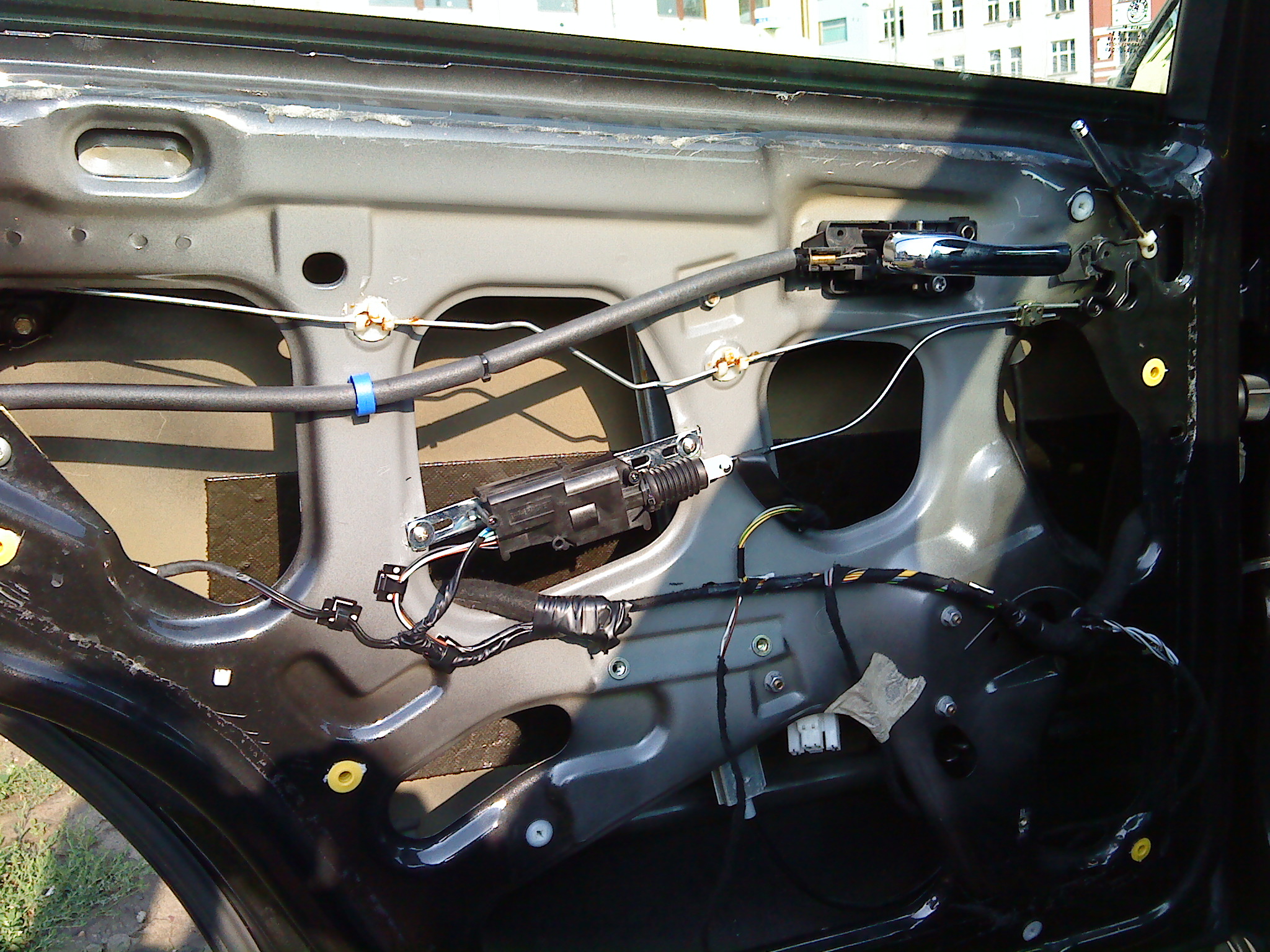

Nekde na forech jsem cetl ,ze se da do dveri namontovat obycejny servomoturek.Dnes sem si do toho pustil. Vysledek je SUPR!! Prace tak priblizne na 4 hod. Potrebujete jen ten servo moturek
http://www.sezam.cz/07-centralni-zamyka ... -5-dratovy
a sikovne ruce......!!!

Delalo mi to same,a pak prestal fungovat vubec. Dal jsem tam nahradni servomotor a mam klid!!!

Pristi tyden skusim namontovat na predni dvere! Bude i fotka
