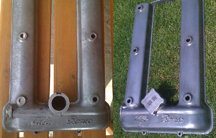

pánové, jak docílit origo vzhledu u ventilového víka? viz obrázek....
Čím to mám leštit, do čeho to mám ponořit, čím to mám přebrousit...???

ahoj, pokusně jsem to dělal vrtačkou a měkčím drátěným kartáčem, udělal jsem to je ntak na pokus a lesk se zvedl o 100%, nejsem klempíř abych pořádně poradil, ale třeba na srazech v drhlenech měl pán Gigulii 2,0td a měl víko vyleštěné jak zrcadlo, tak jsem se ho ptal jak na to a říkal, že je jen pořádně vyleštěné
chtělo by to něco jemného, aby to neudělo rýhy, pokusně vem kus starého hliníku a vrtačkou s jemným drátěným kotoučem to vylešti
jinak mám na své alfě víko v komaxit, ale na víku to popraskala a vypadá to z blízka jako mozaika- na sání to drží

problém je právě v tom že podle mě se to nemá lesknout jako zrcado.... Když se podíváš na ty šrouby na víku, tak ty jsou chromované a opravdu jak zrcadlo.... Ten hliník je taky lesklý, ale tak nějak matněji, prostě to není vyleštěné úplně do extrému....

taky bych to tak viděl, navíc hliník tmavne, když se neleští neustáleKubas píše:prostě to není vyleštěné úplně do extrému....

Pokud chceš zachovat vzhled původního odlitku, tak hodně jemnej dráťěnej kartáč a pak to ponořit do čistýho benzínu. Pak je dobrý to vzít silikon olejem, netmavne, nezanáší se
Leštěný- zrcadlo. Je smirk, pasta, atd..
tady máš ukázku- víko je leštěný, sání pouze dráťákem.

Kubasi, mechanicky vůbec, řešení je zde:

pánové tak jsem nic neřešil a nejdřív to víko vyčistil na špinavých místech benzínem a pak ho prostě vydrhnul měděným kartáčem. Kartáč to nepoškrábe, takže pohoda. Níže je pro výsledek před a po....
Na fotce to vypadá líp než v reálu, samozřejmě že kartáčem z povrchu nedostanu špínu zažranou v pórech atp., ale jako první pomoc je to OK. Prozatím mi to tak stačí, zbytek motoru je defacto v původním stavu, takže nemá cenu to víko až zas tak moc řešit.... Kdybych jednou motor renovoval komplet, tak to nechám vyčistit i chemicky....

Ja myslim ze dobry, original to bylo nejspis dost podobny
Re: hliníkové ventilové víko - jak dosáhnout origo vzhledu?
za mě taky palec nahoru

Take malinko prispeji ... chemicke lesteni hliniku viz. net - origo vzhled - dle meho soudu. Je to cistounky a ne vylesteny do zrcadla ...
