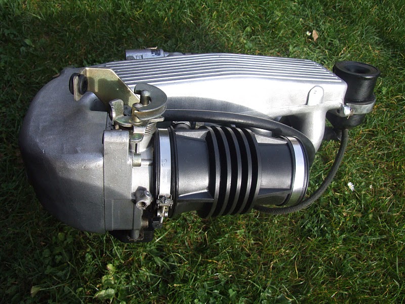

Pokud chceš zachovat vzhled původního odlitku, tak hodně jemnej dráťěnej kartáč a pak to ponořit do čistýho benzínu. Pak je dobrý to vzít silikon olejem, netmavne, nezanáší se
Leštěný- zrcadlo. Je smirk, pasta, atd..
tady máš ukázku- víko je leštěný, sání pouze dráťákem.

pánové tak jsem nic neřešil a nejdřív to víko vyčistil na špinavých místech benzínem a pak ho prostě vydrhnul měděným kartáčem. Kartáč to nepoškrábe, takže pohoda. Níže je pro výsledek před a po....
Na fotce to vypadá líp než v reálu, samozřejmě že kartáčem z povrchu nedostanu špínu zažranou v pórech atp., ale jako první pomoc je to OK. Prozatím mi to tak stačí, zbytek motoru je defacto v původním stavu, takže nemá cenu to víko až zas tak moc řešit.... Kdybych jednou motor renovoval komplet, tak to nechám vyčistit i chemicky....
