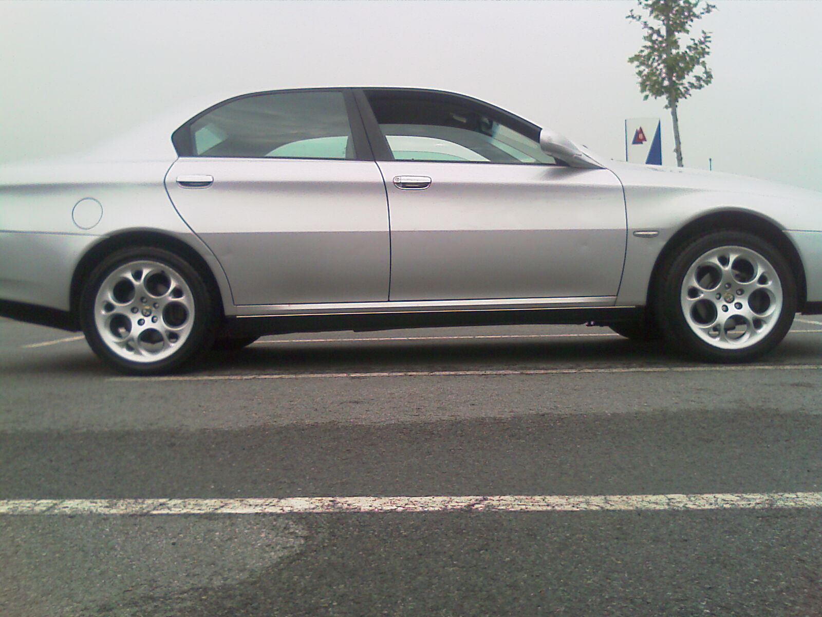

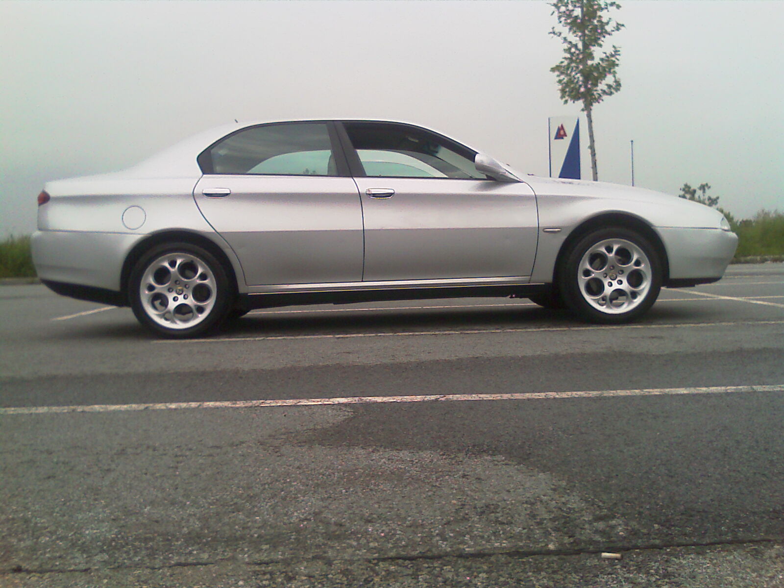

nazdar afisti...potreboval by som poradiť...asi pred pol rokom som menil komplet prednú nápravu AR 166 2,4 JTD ...po výmene alfa vyzerala ako škoda 120... predok bol veľmi vysoko "tereňák" ...bolo mi povedané, že časom to sadne no nesadlo
...tak som vymenil aj pružiny na zadnej náprave...pri rozoberaní interiéru som mal chuť sa na to vykašľať až ma srdce bolelo taká rozpitvana
... čiastočne sa to zlepšilo no mne sa zdá, že by to malo isť ešte o čosi nižšie... tak som uvažoval ,že by som snáď s tej pružiny zrezal, aby to konečne aj oku lahodilo, len nie som istý koľko... pol závitu ? viac ? menej ? keď som to meral tak medzera medzi kolesom a blatníkom bola vpredu o 3 cm väčšia ...lepšie by to bolo naopak
máte s tým niekto skúsenosť ? koľko by bolo vhodné z nej zrezať ?

...to je fakt, tohle neni 120ka...neřezal bych to ani náhodou! Podle foto máš zadek úplně v pohodě vysoko, ale ten předek...nechápu. To asi nebudou origo díly né? JTDčko jsem ještě neviděl takhle vysoko
;-))) co tam máš za tlumiče? To by se tam daly narvat větší kola krásně
