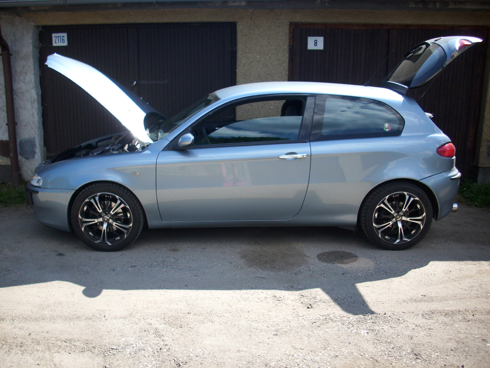

v garáži je docela tma, tak jsou fotky na prd, ale zadek + předek je mezera mezi kolem a lemem dva prsty, vzadu o chlup míň... do Fiesty vedle jsem strčil pěst na výšku a ještě bylo místo :D

takže tady je vyfocena mezera mezi lemem a běhounem pneumatiky, vychází to nějakých 45-50 mm
+ sem dávám fotku z předních kol + celého auta z boku pro představu

pokud snižování ženeš do extrému, tak je jasný, že můžeš drbnout vanu např. Ale snížení o 3cm není žádná brutalita, navíc seriový sportpackety jsou taky o 3cm. já zatím musim zatukat, že jsem neměl žádnej problém a s autem můžu přejíždět běžné nástrahy městských aglomerací jako jsou různé zpomalovací prahy, nájezdy do patrových garáží atd. Kdo to snižuje o 60mm, tak je jasný, že to není na každodenní ježdění. kamrtád měl takto sníženého golfa a když jel na technickou, tak nemohl potom vyjet z válců :D
Petr147: na prdeli to máš docela hodně sedlý, to je fakt

speedy: koukám na pravítko a minimálně na předku máš ještě o cca 1,5cm víc... tak mi řekni, co to tam mám za zhovadilost :D
tak to majitel před tebou asi chtěl brutálně snížit a trochu právě zapoměl na každodenní potřebu jezdit

jsem tam právě kouka, že když jsem sjížděl ze zvedlého přechodu, tak jako bych čumákem bouchnul o zem, vůbec nevím, co to mohlo být :shock: a navíc je jedna houpačka (dole na Evrospký), že auto od určitý rychlosti houpne na dorazy, kde kdo kouká, proč brzdím na takové rovince :D

dej tam Eibach, nebo ten Lowtech, ty mají stejný snížení jak na předku tak i zadku. spousta dalších výrobců dělá snížení vepředu větší a vzadu menší, to se mi nelíbí
