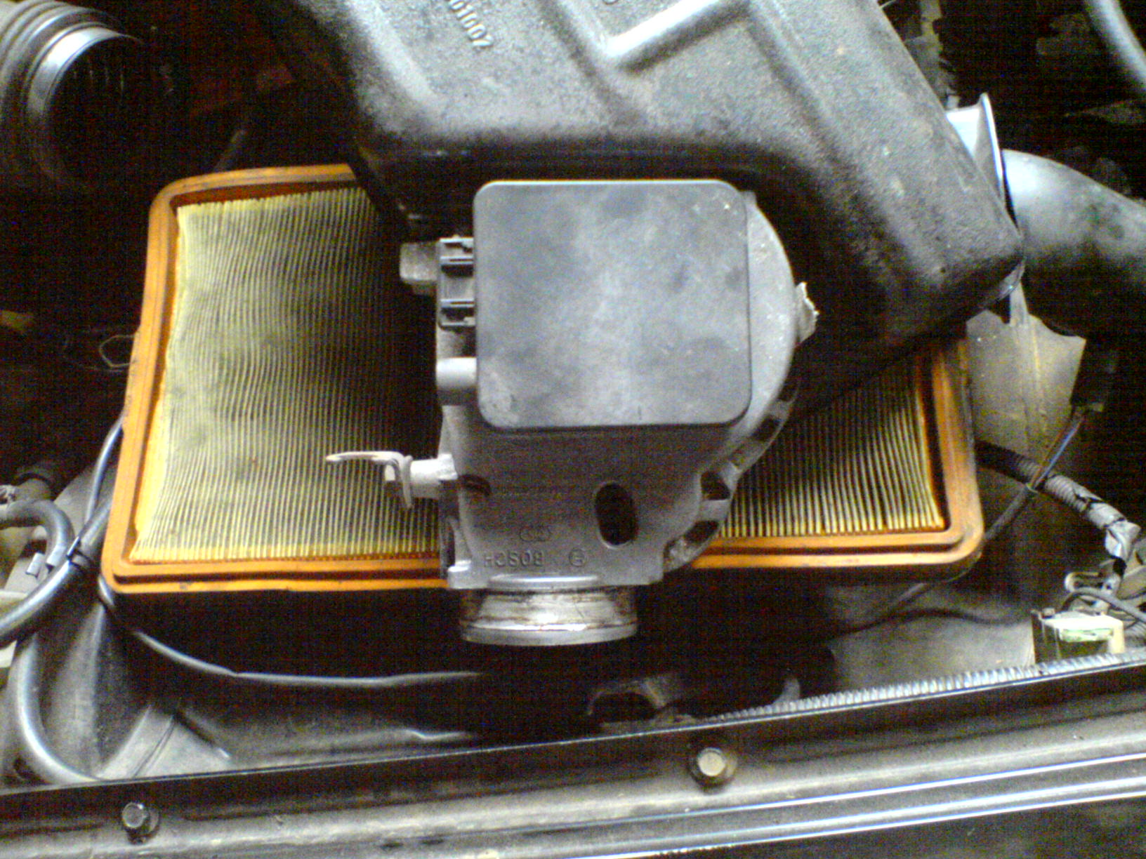

jop ta váha- jak se dostanu na obtokovej ventil???

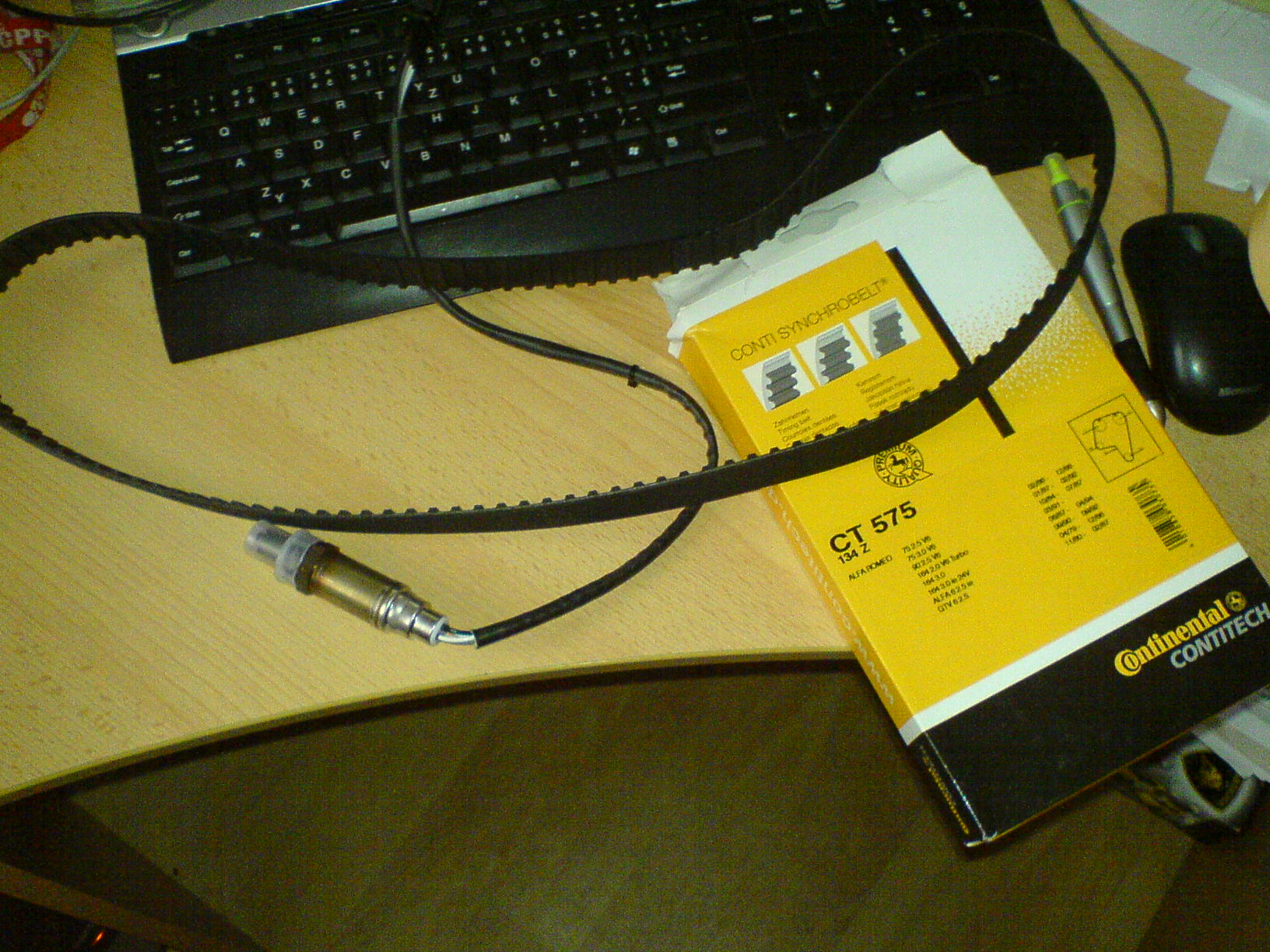

lambádu na fízla za 15 kil.
mám ten řemen:)
mám ten řemen:)

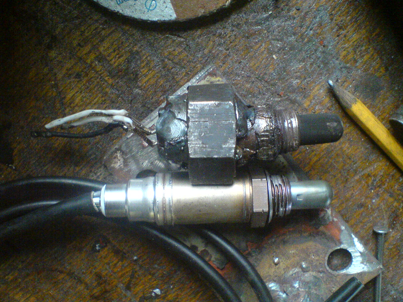

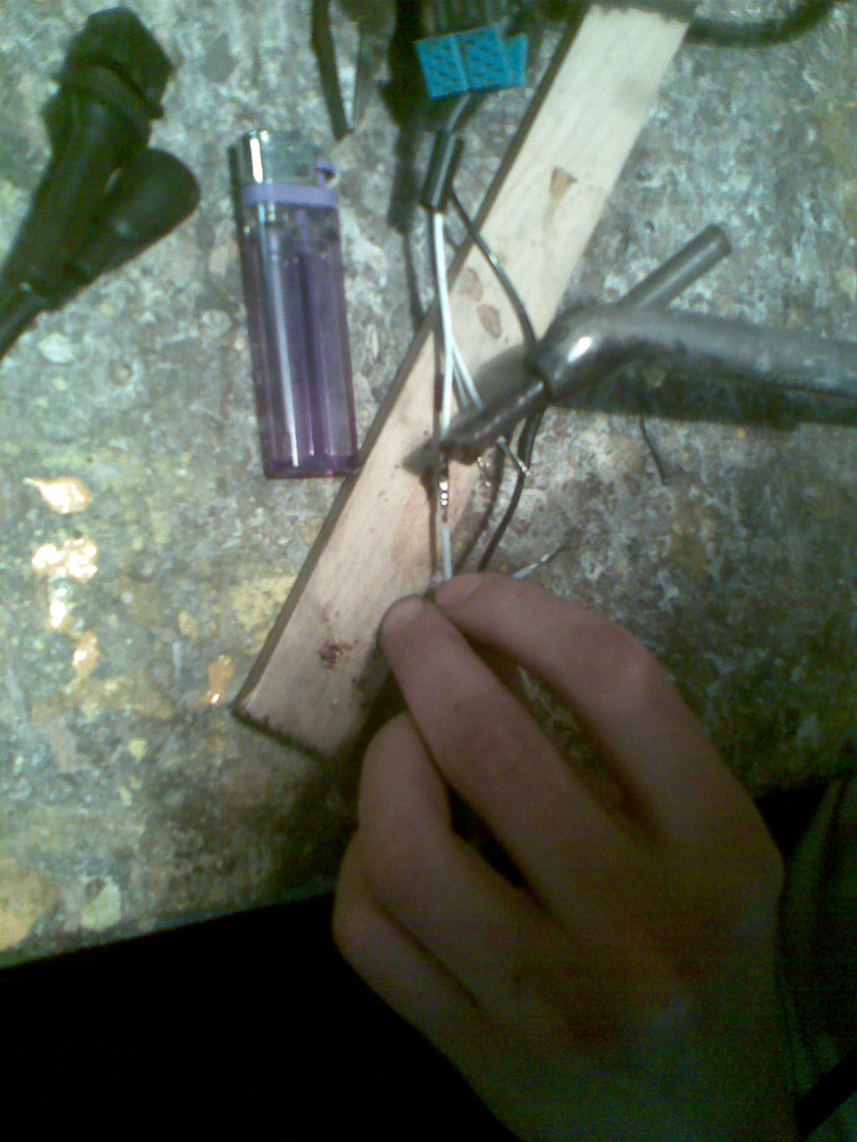

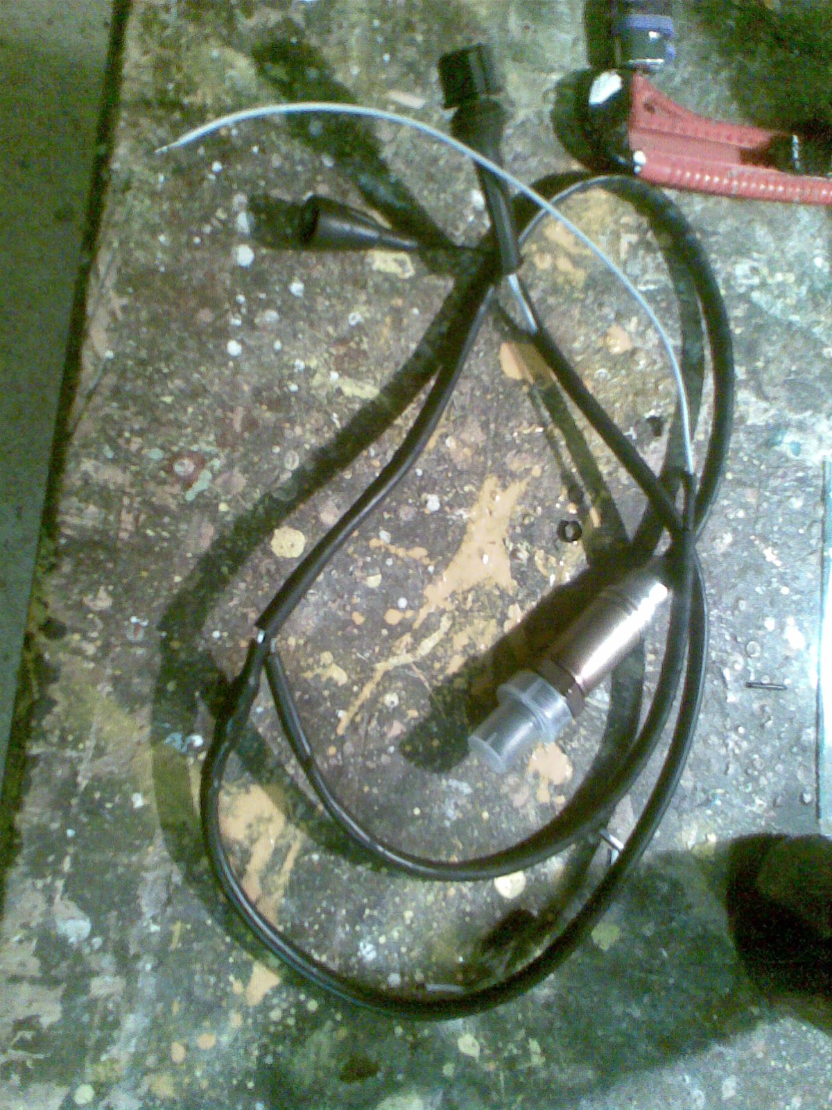

tak sem konečně u kemoše spájel lambdu (kamarád restarátor) a půjde se na výměnu i s rozvodákem

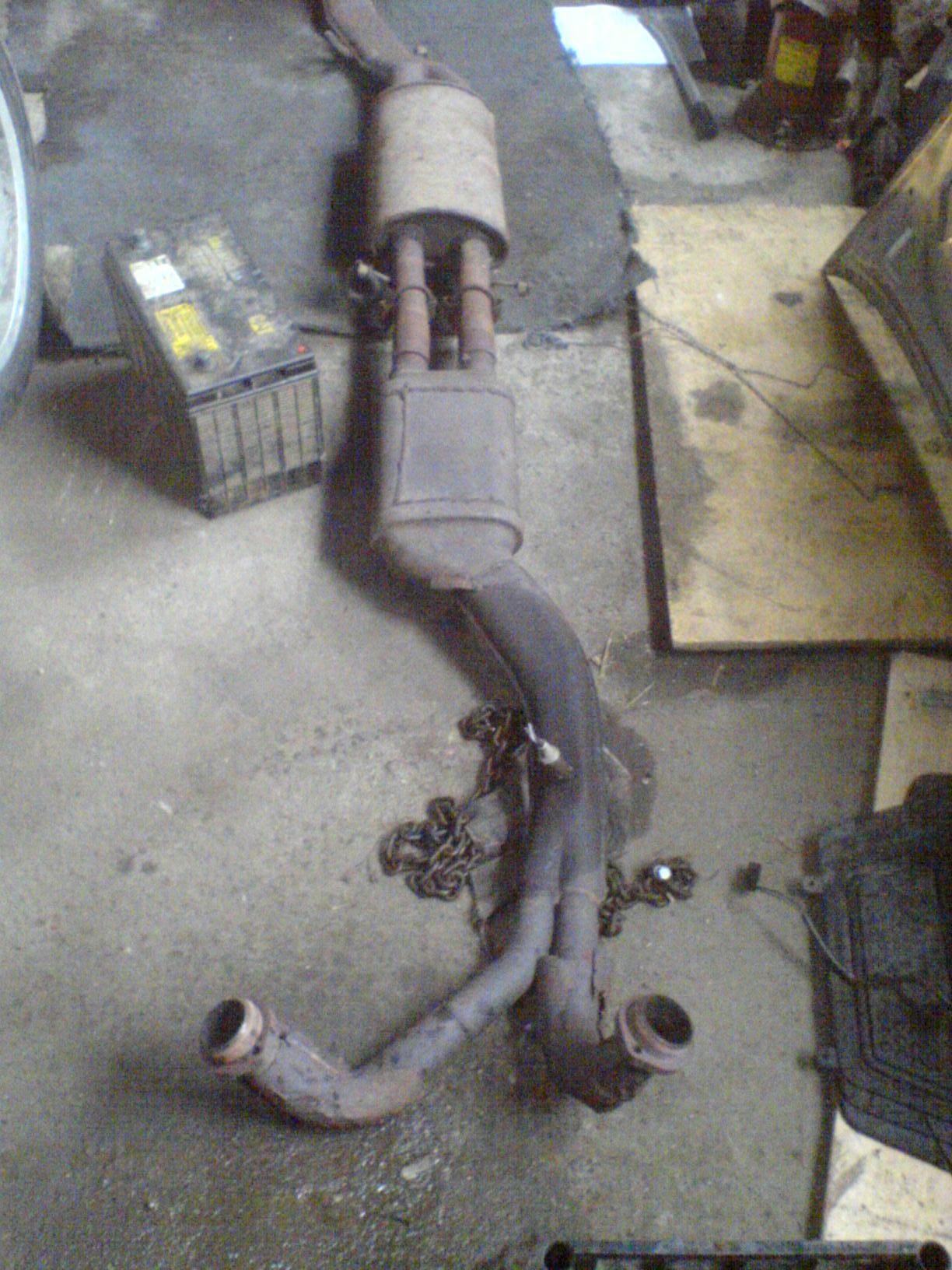

bohužel budu muset vyndat i vejfuk, protože lambda je tam jak přivařená
- Milano75
- Příspěvky: 5150
Re: 3,0 V6 - startování za studena
lambda vyměněna
musel sem vyndat celej vejfuck
a musím říci, že V je se svodama, je fakt nážez- až mi z toho slzely oči

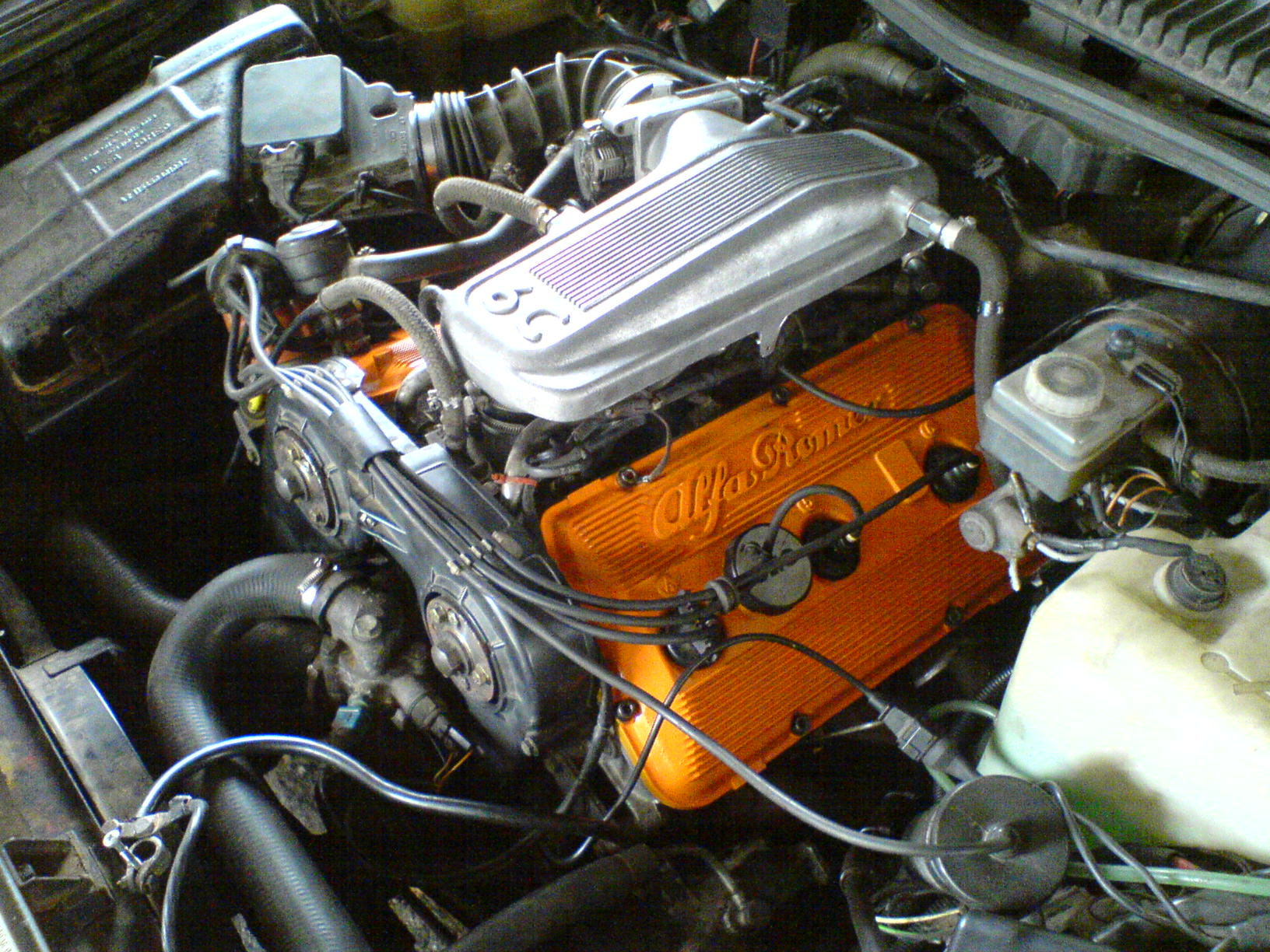

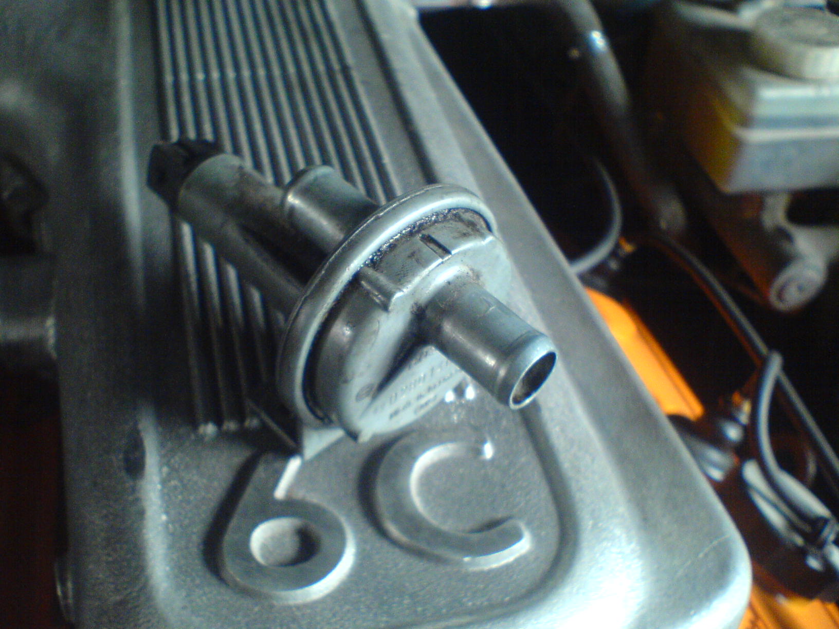

poslední obrázek je ventil co by měl mět za následek, že studenej motor nechce do otáček a kucká se
mám ho pořád otevřenej a pokud z něho odpojím hadici tak motor zdechne z čehož soudím, že má být při studeným motoru zavřený
všelijaké pokusy přípíchnout ten ventil na baterku jsou negativní, tkaže asni nefunguje
pokus bych mohl udělt že ho zacpu, tak uvidím jestli to je přesě jím
mám pravdu???
mám pravdu???
jj urcite pri studenym motoru ma byt otevreny, pak zavre (snizi volnobeh)
kdyz odpojis hadici tak to zdechne proto, ze si to saje vzduch odjinud nez pres vahu

Ladin 164V6 píše:jj urcite pri studenym motoru ma byt otevreny, pak zavre (snizi volnobeh)
mno jo, ale to by znamenalo, že to je funkční
co má tedy pak za následek, že motor za studena při prudkém přidání plynu nereaguje a kucká se

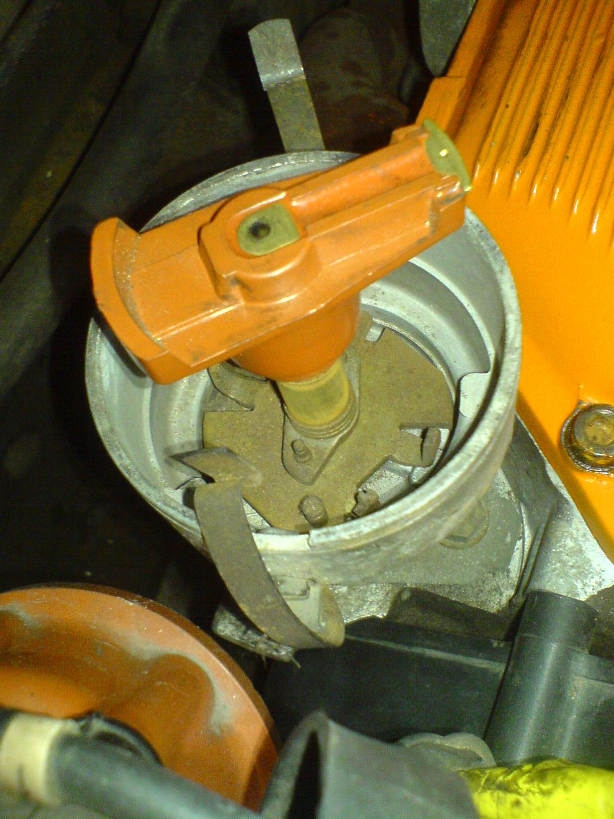

ale, dit to má váhu vzduchu
a rozdělovač to sice má, ale předstih není řízen podtlakem
rozdělovač je tam jen k rozdělování jiskry (tzn když sundám víčko, tak je tam prázdno)
