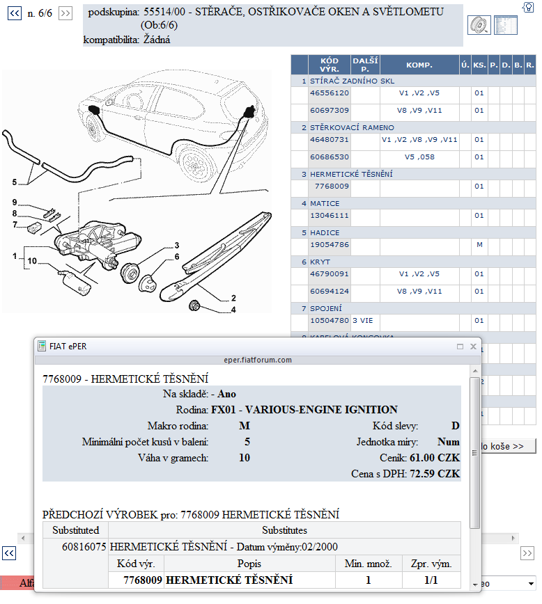

ahojte všetci, na mojej Alfe 147 mi tiež nefunguje zadny stierač, zrejme je tam hrdza a trebalo by to vyčistit ako ste pisali už vyššie, ale mam zadrhel, neviem ako ten hriadel alebo ako to nazvat, odtial dostat, konkretne som dal dole len stierač a neviem ako dat dole tu gumičku čo je pricapena na skle, na tomto obrazku je pod čislom 6 http://alfisti.cz/forum/download/file.p ... esneni.png viete mi niekdo poradit ? a tiež by som sa chcel spytat, som premeriaval napatie ktore ide k motorčeku, lebo si nejsom isty či aj ten neni zly nahodou, a ako su donho vedene tri kable tak oproti kostre je na dvoch z nich stale 14 V ale stale, nielen ked na pačke zapnem stieranie zadneho skla, je to v poriadku ? snad ma niekdo pochopi, dakujem za odpoved :D
