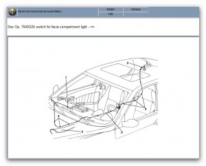

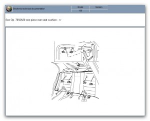

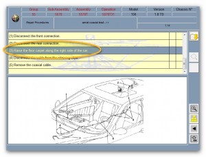

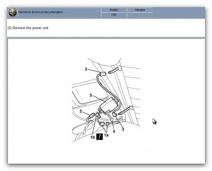

Příspěvek od tuta146 » 15.10.2010, pát 09:19
:wink:

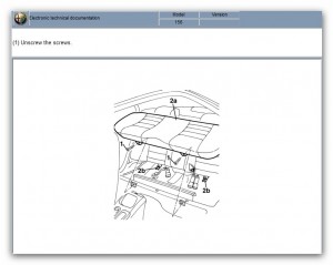

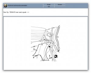

Re: Antena
Příspěvek od tuta146 » 16.10.2010, sob 09:51
je tam jeden šroubek, zbytek příchytky :wink:
Re: Antena
Příspěvek od tuta146 » 16.10.2010, sob 10:07
jo a nechci tě strašit, ale ten šroubek je pravděpodobně schovaný za sedačkou, podle manuálu musí sedačky ven, tak si to užij :-D
