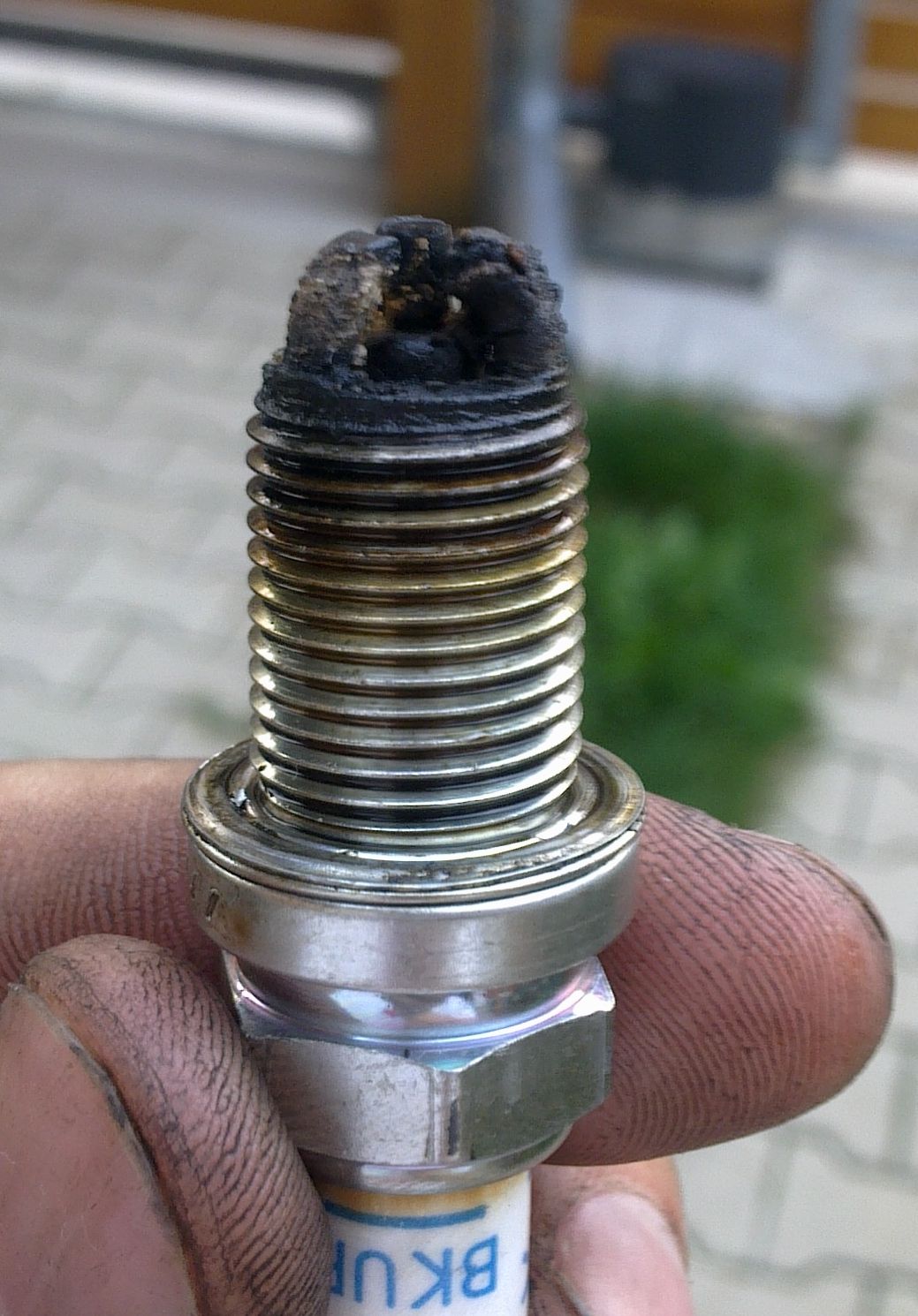

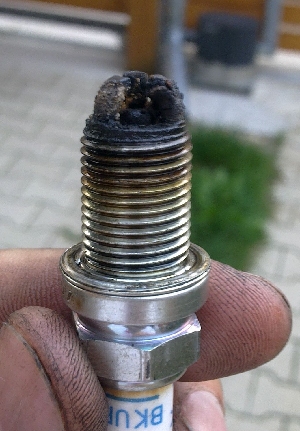

Mne se alfa prepla do nouzaku a zahlasila motor engine failure chvilku po tom co jsem koupil alfu. Diagnostika napsala chyba zapaleni smesi na 1,3,4 valci. problemy byl dva. Prvni byly svicky na odpis viz foto po vysroubovani byly tam asi hafo km+ mix znacek ngk denso a brisk. Dalsi problem bylo praskle tesneni vika ventilu takze svicky byly kompletne utopene smesi vody a oleje - majitel pred prodejem nechal umyt motor tak ze z der pro svicek byly male studanky. Svicky byly kompletne utopene. Takze mozna to jsou svicky zaver lepsi je udelat diagnostiku :-)
